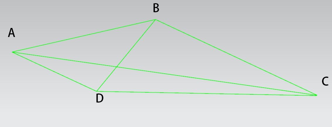

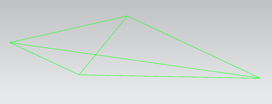

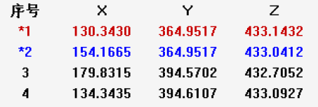

比如说有四个点,坐标分别如下: 微信图片_20190612091243.png
我在UG内把这四个点两两相连,如下图:
我想知道的是,这个时候怎样评价这四个点所在平面的平面度?
谢谢诸位!

显然,这四个点并不共面啊

我分别测量了其中一个点到其他三个点所在平面的距离,见图及结果:
A:0.101014(表示A点到平面BCD的距离为0.101014)
B:0.193046
C:0.193846
D:0.101781
我在四个数据中,选最小的一个0.101014,作为这四个点的平面度。但系统评价的结果为平面度0.0293,我真的不知道这个数据怎么来的!
请专业人士讲解!

这四个点确实不共面,如果共面的话,平面度指标就是0

将Z轴坐标视作433,四个点就在同个平面X,433,Y中,然后根据每个点Z向的坐标值,得到公差值1、0.1432;2、0.0412;3、-0.2048;4、0.0927;四个点组成的平面的平面度为0.1432-(-0.2048)=0.348。(个人理解,仅供参考)

你对平面度有误解- -
平面度是指加工要求,面的平整度或者因加工引起的形变量的范围要求。首先它是一个面
你这个四点两两交线不会重合,求一点到另外三点所呈面的距离没意义,这个不是平面度
你可以用四点曲面做,绘制出一个过四点的片体,然后过其中三点绘制基准面。就能得到大概的片体高点到基准面的距离,意味着可能是你需要的平面度。

任意三点确定一个平面,另外一点与这个平面的距离最小的那个就是平面度。

你这样理解,我觉得肯定不行。因为,假如一个理想平面(平面度为0对吧)与Z不垂直,按你说的评价平面度结果会怎么样?
