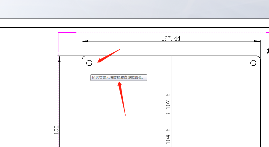

请问钣金开孔的正确方式是什么  ,工程图无法标注孔?
工程图的孔 无法标注
工程图的孔 无法标注

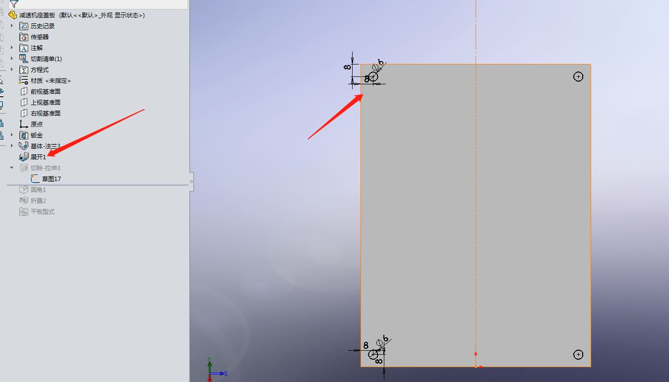

用开展功能画孔 的
用开展功能画孔 的

钣金孔开在折弯线上了?
发表于 2019-6-6 16:20:35 | 显示全部楼层
软件说的很清楚,那根本不是圆弧,那仅仅是样条曲线围成的圆,直径标注怎么可能给样条曲线标注直径
发表于 2019-6-6 16:41:27 | 显示全部楼层

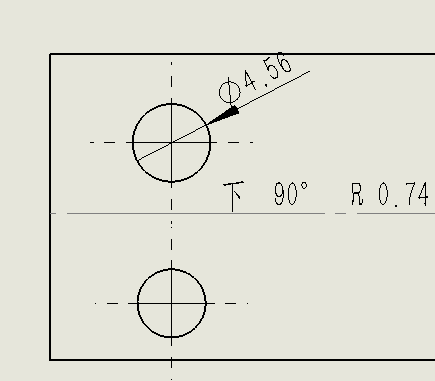

那是投影曲线。可以画个等圆和十字线,然后标注。

那一块板  折弯成圆弧 ,螺丝孔 怎么开

是不是这个孔造型的时候没有和面垂直?
