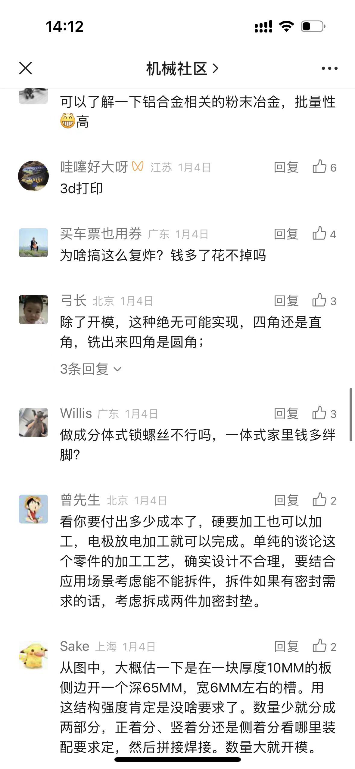

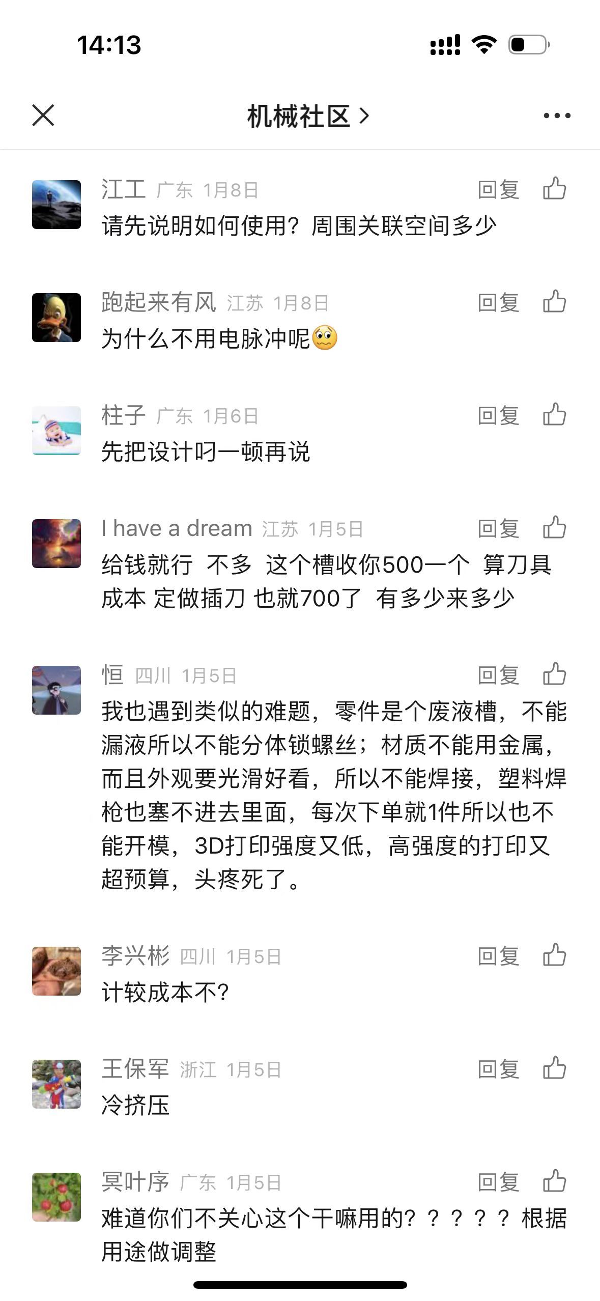

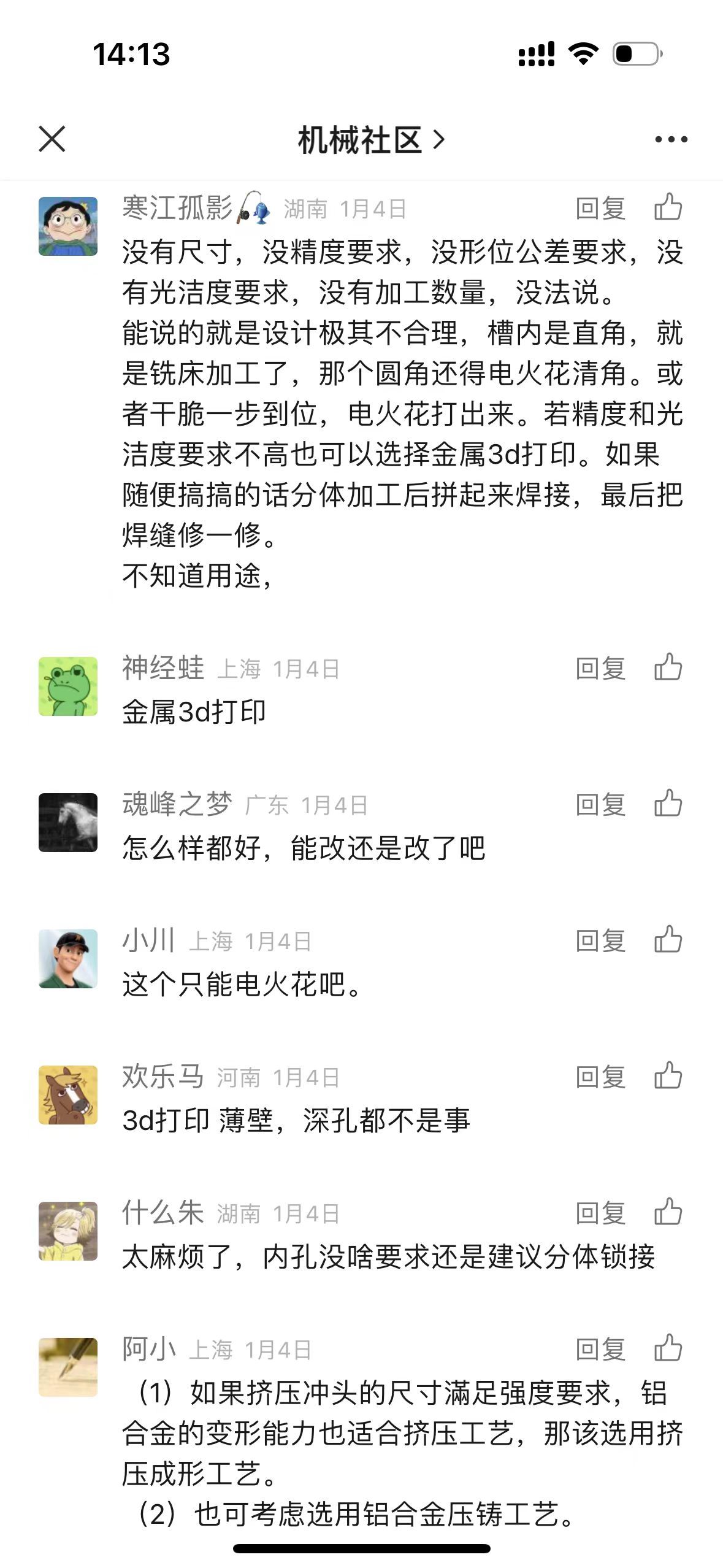

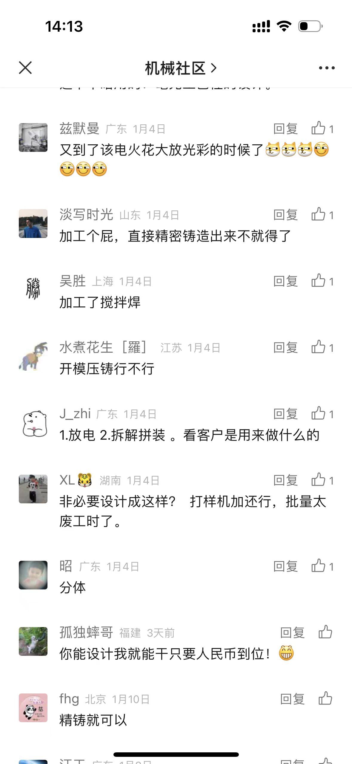

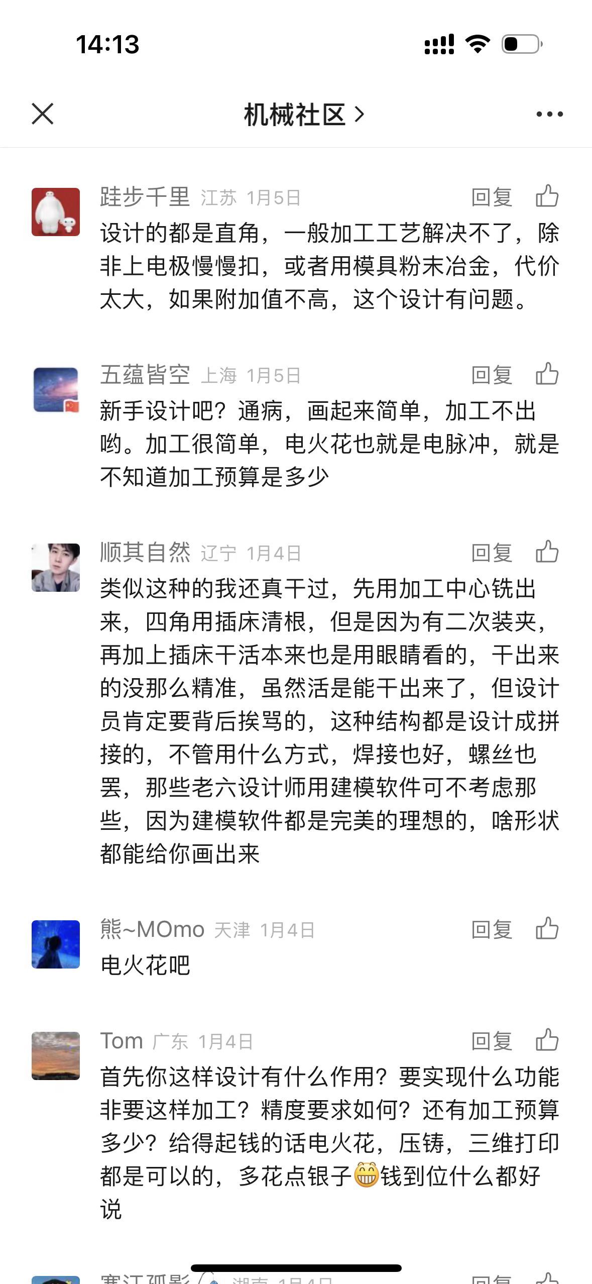

楼主: 简莫

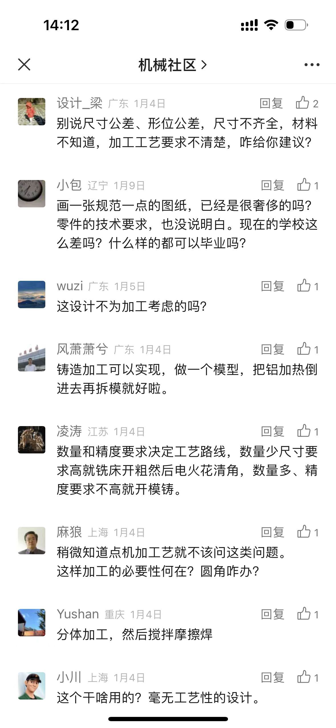

请教一个机加工件的加工工艺问题
发表于 2019-6-10 12:39:46 | 显示全部楼层
不考虑成本的话,放电放出来
发表于 2019-6-10 13:10:47 | 显示全部楼层
深度65mm多大的口也不知道    用稍微比口小的铣刀铣没问题转着圈的铣没毛病,就是有没有精度要求,没有的话更简单 ,先洗成直孔,就跟钻孔是的,最后走一刀就行了。
发表于 2019-6-10 14:02:41 | 显示全部楼层
不是通孔,线切割不行。若要坚持采用这样的结构,可用电脉冲加工。土豪由条件的话也可用电解加工。
发表于 2019-6-10 14:23:19 | 显示全部楼层
两边打通,产量大的话,看产品尺寸大小 ,大小合适 建议开型材模,底部租哦一个封盖固定即可
发表于 2019-6-11 08:24:28 | 显示全部楼层
用挤压应该可以完成。
发表于 2019-6-11 14:28:47 | 显示全部楼层
你不怕麻烦就可以机加,先用铣刀处理,边上的角用插床弄,就是底面不是蛮好看
