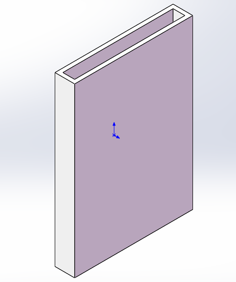

想在一块铝板上掏一个如图深度的内槽出来,加工好加工吗?

不好加工
发表于 2019-6-4 13:27:34 | 显示全部楼层
没法清根   不好加工   你要是非要做的话建议铝板焊接

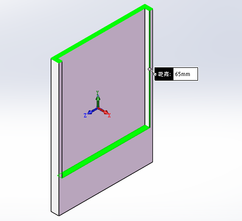

 楼主| 发表于 2019-6-4 13:35:32 | 显示全部楼层
如果两边打通呢?
那就可以线切割了  发表于 2019-6-4 15:15
发表于 2019-6-4 13:37:39 | 显示全部楼层
两边打通,用线切割好搞
发表于 2019-6-4 13:43:14 | 显示全部楼层
可以的话做分体式吧  会方便很多
发表于 2019-6-4 14:24:28 | 显示全部楼层
要拆件焊接吧,一体加工是没法加工的。
发表于 2019-6-4 14:29:17 | 显示全部楼层
最好是分体式的,就像盖子一样加工好盖上去锁螺丝,不过真要一体式,那就要打通线割了
发表于 2019-6-4 14:33:07 | 显示全部楼层
两边打通容易加工点,线切割足矣,如果用铣刀铣削的话,很难做到的
