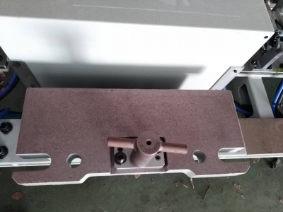

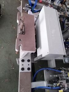

      机械设计中,对于设备零部件表面处理的方法很多,如:镀蓝白锌、镀硬铬、喷塑、喷漆等。
       一般的小零件都只需考虑单种处理工艺,常用的是镀蓝白锌;但是大型零件,比如设备的机架底座,在出图时,标注技术要求,表面处理就要动脑筋想想:因为装配面不能影响使用效果,而机架整体是喷塑的,在喷的过程中装配面上贴了防护,最后在才对此面做防锈处理。
       咱们设备研发部对机架装配面的技术要求是涂防锈漆,做设计的年轻小伙,总是对防锈漆和防锈油傻傻分不清楚,只到吃过一次亏才能长记性。

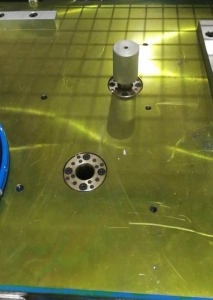

图纸上标注的:安装面涂防锈油
结果设备过几个月后锈的一塌糊涂!
图纸上标注的:安装面涂防锈漆
设备即使放置半年,也只若初见!
        防锈油是一款外观呈红褐色具有防锈功能的油溶剂,时间一长就会挥发,失去对零件的保护功能。而防锈漆是一种可保护金属表面免受大气、海水等的化学或电化学腐蚀的涂料,而且防护效果经久耐用;两者一字之差,效果却千差万别!俗话说:嘴上没毛,办事不牢!也不能说年轻人出图不动脑筋,毕竟没有现场去观察了解,很难在脑海里形成判断,所以还是建议小伙子们如果对某些技术点没有概念的,多去车间看看!

还有防锈剂
种类有不少,从7天到半年
防锈剂一般用于工序间防锈,也就是零件加工后,表面覆盖上一层防锈剂。等到下一道工序使用之前(一般是装配),先要把防锈剂清洗干净,再去装配
7天防锈,也就是工序周转一下;半年防锈,多数是海运。
防锈剂的防锈效果,也要看环境。比如深圳和华北内陆地区,有点差别。深圳靠海,比较潮湿(其实广州更加潮湿),防锈时间相比华北内陆地区,要差一点。不过要是防锈剂生产厂家好,使用者又能严格执行工艺,效果差别不显著。有的厂家,说是7天,却怎么也达不到7天。
