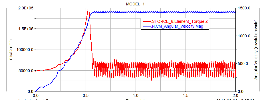

后面相关的转速、转矩输出结果
 楼主| 发表于 2019-6-4 17:18:05 | 显示全部楼层
这个是我根据电机的铭牌参数计算出来的电机驱动特性,然后将其用函数形式放到模型中,并且在模型中加入了摩擦、荷载后运行得到的结果。可以看到,结果和预计的一样,经过一段时间的加速,电机转矩随着速度先上升,后下降,后期因为不恒定荷载的存在做周期性改变。速度也是先增加,后面达到电机的稳定运行区间,速度也做周期性变化,和预想情况还是符合的。
 楼主| 发表于 2019-6-4 17:28:03 | 显示全部楼层
其实这种通过软件来计算,查看机器的运行特性,诸如轨迹优化、力学特性探究,个人觉得还是有必要了解哈的,虽然网上给出了常见机构的计算方式,来方便大家的种种选型,但是终归不能包罗万象,平常遇到稍微复杂的机构,要做选型计算,往往难以手算,如果涉及到更高端一点的,比如说计算复杂荷载条件的荷载惯量变化这种,几乎用手算不可能完成,因为这时候荷载是变化的,有可能是周期变化的,有可能要受加工荷载的影响,如切削、搬运等等。这时候,这种通用的软件分析方法的优势就体现出来了。而且,对比传统的经验,这种通过数据、图表计算的方式更加有说服力。有的老哥说可以对比类似机械,有一定可行性,但是如果是自己开发机器,没有类似机器可以对比呢?或者放大机器结构呢?不一定是线性增加的哟,
 楼主| 发表于 2019-6-4 17:33:26 | 显示全部楼层
软件是ADAMS,我只是了解了一小部分功能,还有其他很强大的功能没学到,例如参数优化,,什么协同分析等等,基本上,这个可以模拟大部分机构运行情况了,自己弄了个模型,给大家看哈,和大家交流交流,毕竟经常在论坛里看到各种选型疑问,以前也在想哪种工具可以解决任何机构的力学分析,,这个软件还可以吧,,但是好像看的人有点少
