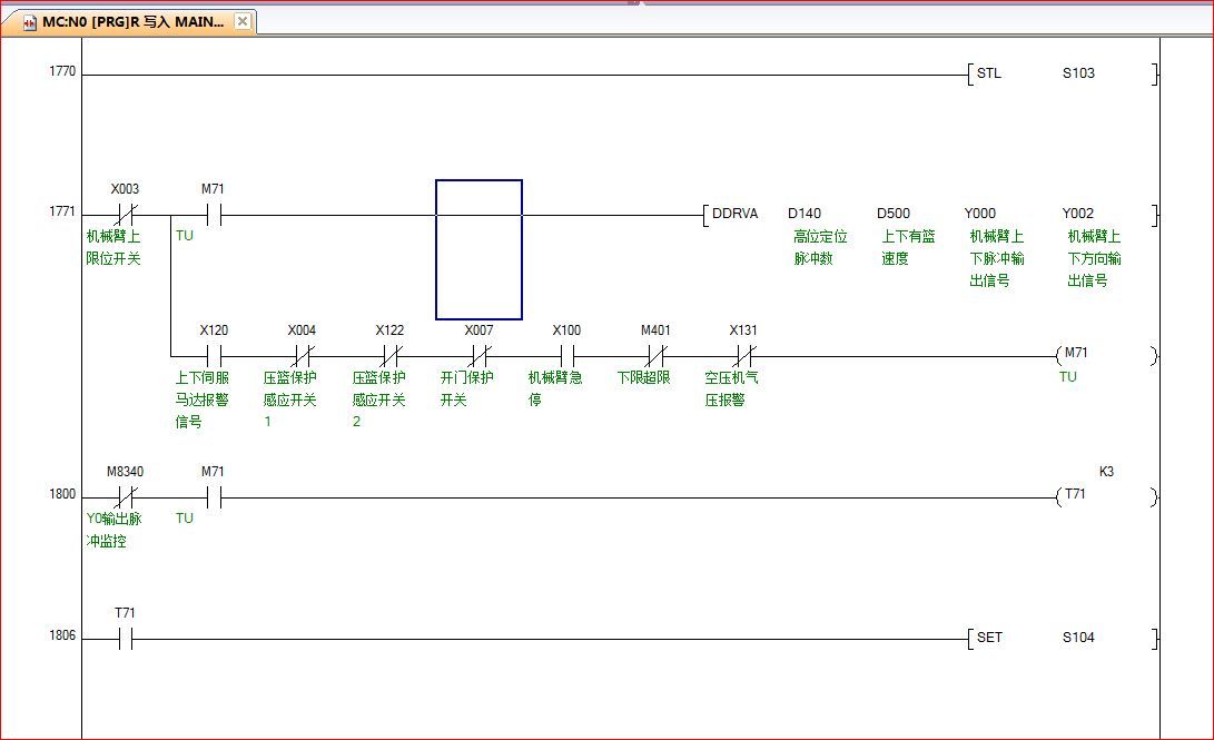

发表于 2019-6-6 13:50:34 | 显示全部楼层
很早以前顺序控制三菱用的移位寄存器,富士用顺控继电器L.后来三菱有了STL指令,移位就没人用了% m  x4 ^& z/ M* E6 L6 N( X/ ?
置位复位,set,RST碰到复杂的控制流程会乱套的,还有双线圈输出的问题。  发表于 2019-6-6 14:10
哦。我都用的置位复位,set,RST,我是机械自己自学的电气,步进控制的指令还没有用过。  发表于 2019-6-6 13:54

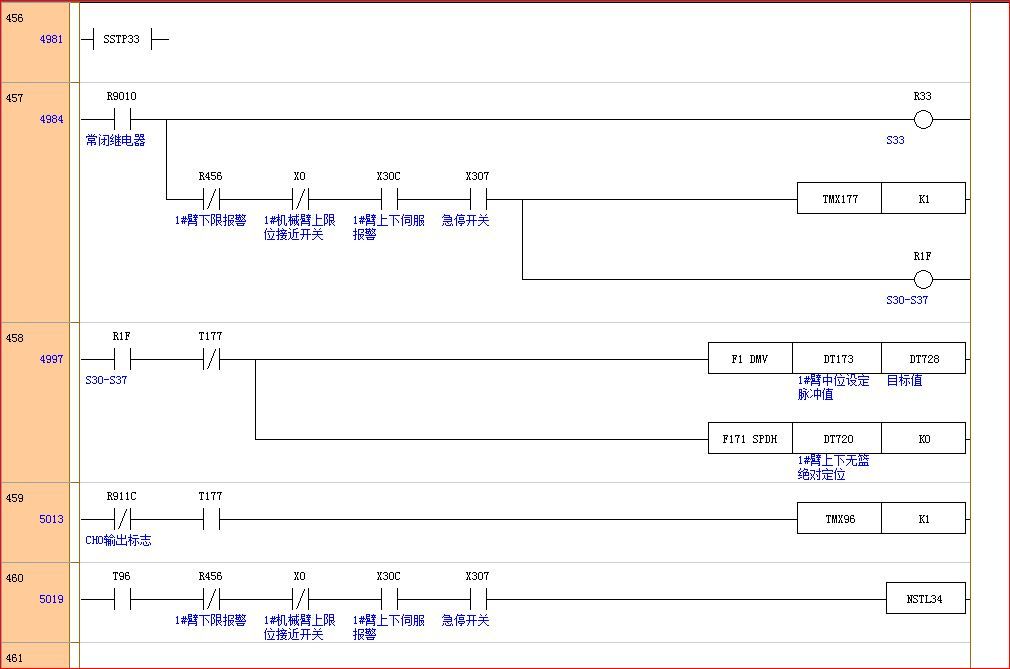

PLC里面只有在用OMRON的时候没用过移位指令,觉得和其它日本PLC不一样。  发表于 2019-6-6 14:07
