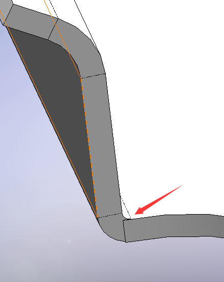

大神 帮我看下 这是怎么回事  谢谢  666
发表于 2019-5-29 09:46:03 | 显示全部楼层
如图
发表于 2019-5-29 09:47:51 | 显示全部楼层
左侧法兰位置下面,这里如图

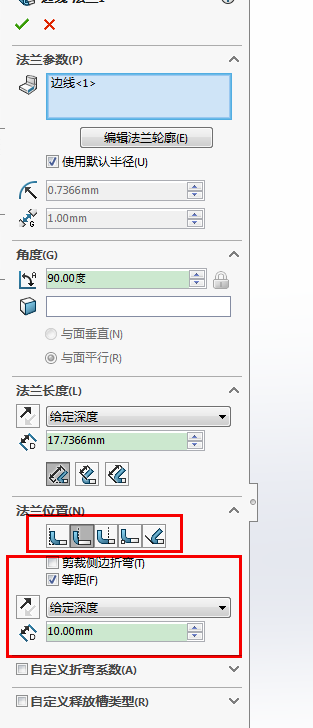

 楼主| 发表于 2019-5-29 10:21:30 | 显示全部楼层
年华98 发表于 2019-5-29 09:47
左侧法兰位置下面,这里如图
帮我看下  谢谢

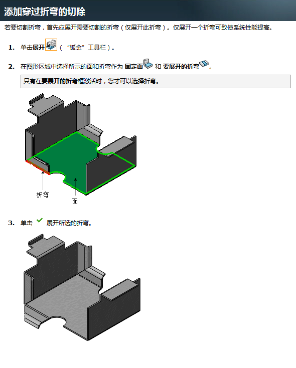

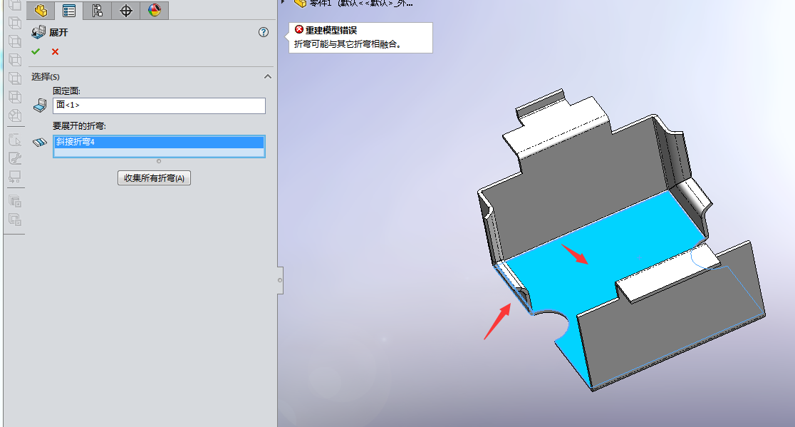

按 教程材料在外 就会有干涉,如果改成折弯在外就可以,但是教程应该不会错的
发表于 2019-5-29 11:03:42 | 显示全部楼层
哪个教程,可以发个零件给我帮你看下

SOLIDWORKS 指导教程 钣金    发不了  有加密软件

哦,那你试试选边的时候分别选上下边试试
发表于 2019-5-29 11:45:42 | 显示全部楼层
按教程一般不会出错,改下折弯系数试试,改成K因子0.5
