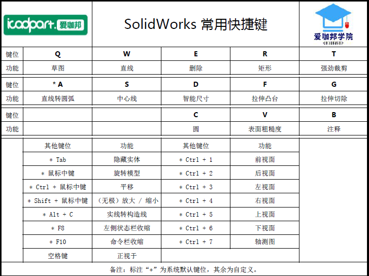

发表于 2019-5-28 16:10:05 | 显示全部楼层 |阅读模式
一些SolidWorks的快捷键

发表于 2019-5-28 21:41:35 | 显示全部楼层
我都是自己设置快捷键,容易记
发表于 2019-5-29 01:06:24 | 显示全部楼层
快捷键自己设置,这还用摆上来

每次重新安装SW,第一件事就是把快捷键重新设置一遍
发表于 2019-5-29 10:33:59 | 显示全部楼层
设置完可以导出一个设置文件,重新后重新加载导入就好了,也可以给他人,很好用。
