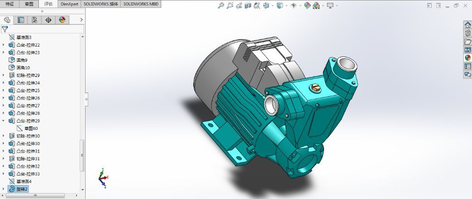

有没有大佬知道这种高压自吸泵的接水管怎么设计
发表于 2019-5-25 15:29:30 | 显示全部楼层 |阅读模式
发表于 2019-5-25 16:13:50 | 显示全部楼层
进出水管是法兰,你看看这两个法兰是哪个标准的法兰,然后再看看接管与法兰怎么连接的?是管子插入法兰焊接,还是管子与法兰接管对焊?
发表于 2019-5-25 21:36:29 | 显示全部楼层
看样子安装面有螺纹可以固定,这个需要配套专用的管接头。
发表于 2019-5-26 11:43:43 | 显示全部楼层
将法兰与水管焊接。不过最好是加工个同样的法兰,焊接水管之后再装上去就可以。注意出水口要要留足够的长度再转弯,具体可以查厂家的说明书
