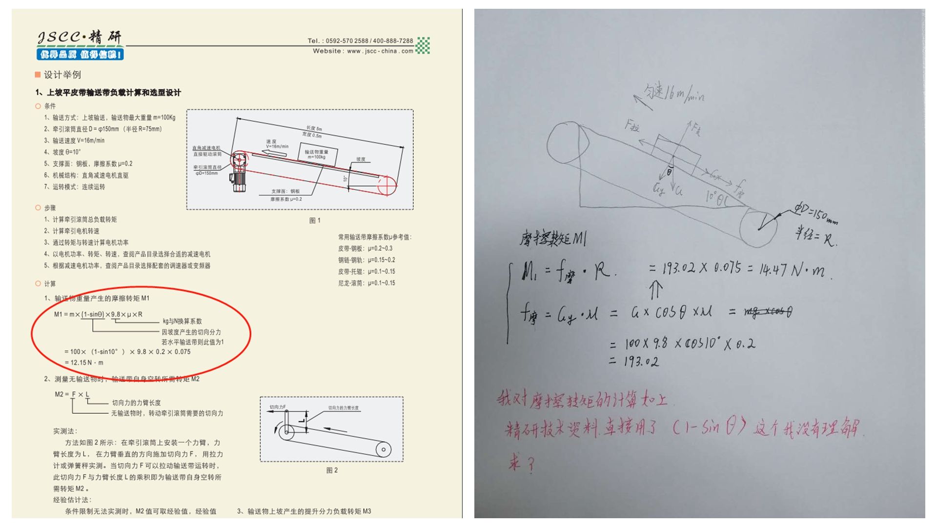

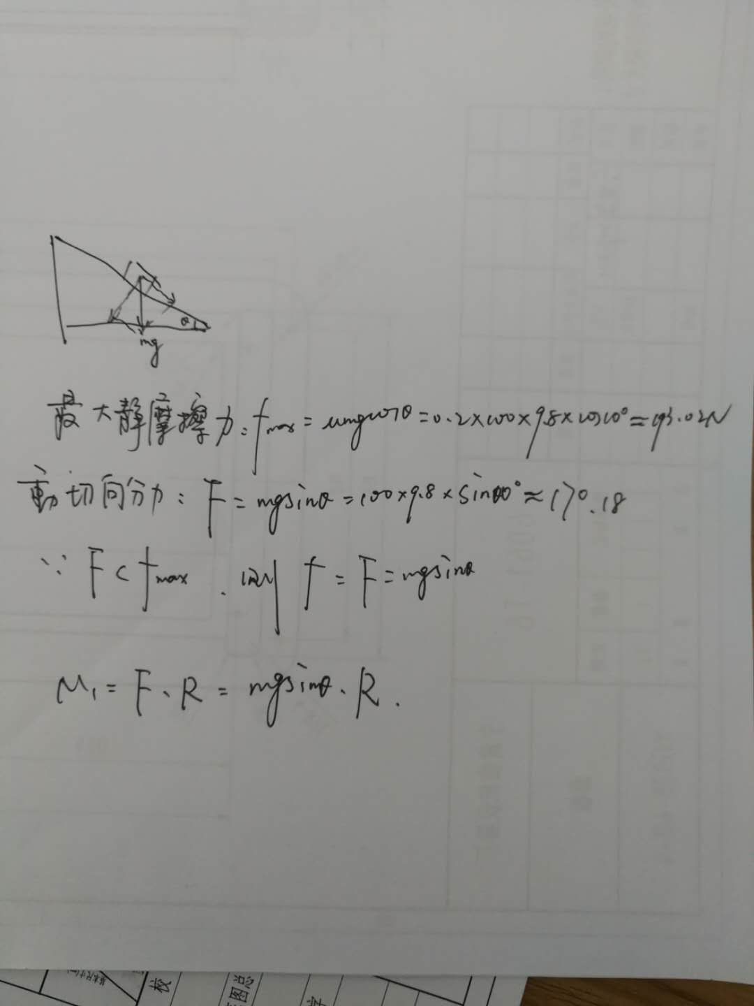

选电机的时候看了一下精研的技术资料
资料里摩擦转矩M1为什么是这样子计算的?求大神解释一下
右边的图片是我的理解
补充内容 (2019-9-12 14:44):
运动方向,匀速向上。
补充内容 (2020-10-24 16:14):
精研电机的勘误
发表于 2019-5-24 16:26:29 | 显示全部楼层
他公式想是写错了
发表于 2019-5-24 22:29:42 | 显示全部楼层
应该是写错了。

 楼主| 发表于 2019-5-25 23:40:14 | 显示全部楼层
大神,可能我没有标清楚,求解的是匀速运动状态下的动摩擦
 楼主| 发表于 2019-5-25 23:43:41 | 显示全部楼层
大神,这个是我没标清楚,计算的是匀速状态下,动摩擦
发表于 2019-5-26 11:25:55 | 显示全部楼层
应该是写错了咯
