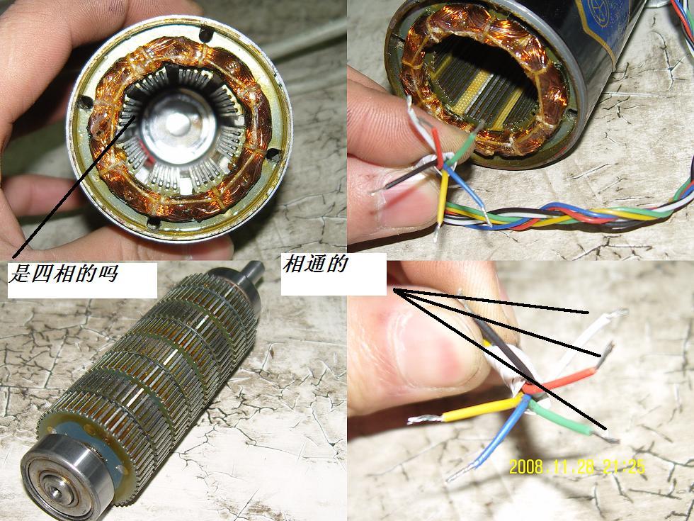

我现在有三步进电机,但是都不知道是几相的。很郁闷,看书也没看个究竟(介绍的太少了)
我照片上的是何种步进电机,为什么会有六根引线呢,我在书上看的只有三根引线。而且有什么三相单三拍,三相双三拍。(这个我倒是可以理解,就是为了防止减少丢步)那么我六根线应该怎么接呢。请赐教!不胜感激!
发表于 2008-11-29 10:49:33 | 显示全部楼层
两相的
6线是为了有两种接法:大绕组和小绕组接法
有一根是中心抽头
最后你接的时候只接4根线的
