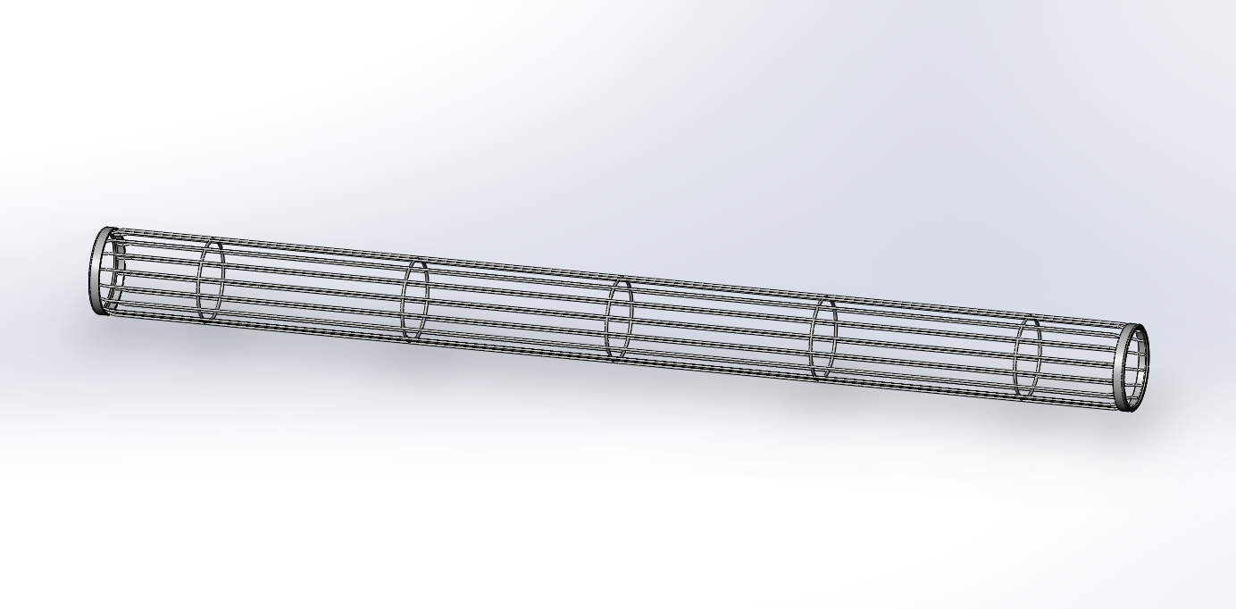

请这个形状直径123-157mm,长800-1500mm,如何实现自动上料??
补充内容 (2019-5-20 21:47):
物料由直径3-4mm的钢焊接而成,需要上料到V型槽中(卧式),同批物料尺寸相同,供料能力20s一个,但是需要一次人工备料130个到储料库,再自动从储料库上料到V型槽中
 楼主| 发表于 2019-5-20 17:25:22 | 显示全部楼层
一个自动上料机构要能适用于不同尺寸的物料
发表于 2019-5-20 19:52:06 | 显示全部楼层
聊自动上料,起码得先说说:
1. 料的尺寸范围是啥样的。 -- 这个楼主说了。
2. 料的尺寸公差范围如何,有没有变形等不同于电脑里画的样子的可能性?啥材质的啊?
3. 那料是咋来的?
4. 供料能力的最低要求是啥样的?
5. 分出来后往哪个方向走?
把该问的问题都想出来都列出来的时候,弄不好方案也就出来了。因为也只能那么分了。

发表于 2019-5-20 22:32:09 | 显示全部楼层
如果是一次都是相同规格,这个比较好做,如果是混装的,我就没有办法了。
发表于 2019-5-20 22:52:44 | 显示全部楼层
外形尺寸大,结构刚度又差,容易变形,建议楼主选用搬运机器人来抓取上料。

发表于 2019-5-21 09:43:13 | 显示全部楼层
可以采用管料上料机构实现。
