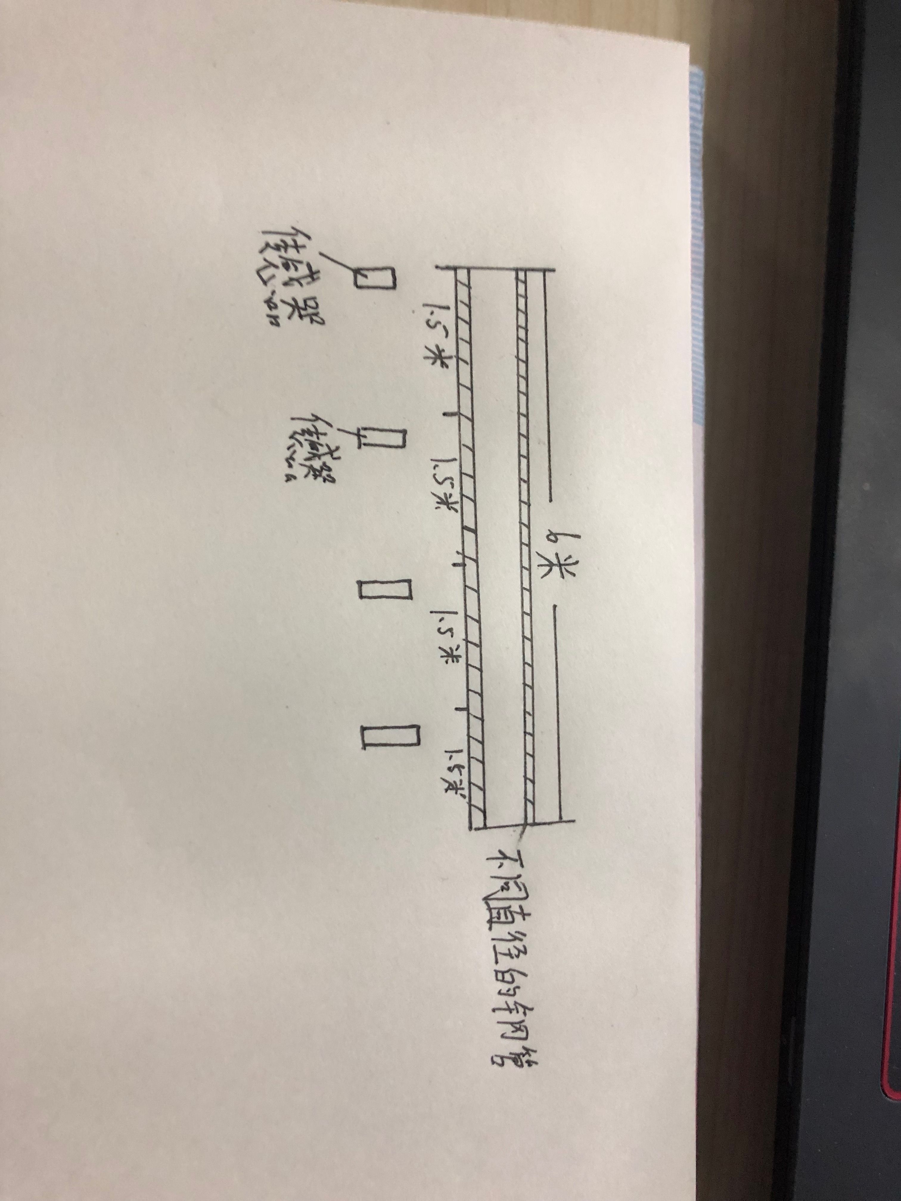

铸管长6米,并且有不同型号直径的中空铸管,小的300毫米,大的直径是1米左右,一次检测一根铸管外表面的裂纹裂缝,用四个传感器来检测,一个传感器检测的区域长度是1.5米,四个传感器要能同时左右上下移动,并且是全自动工作的这套机械结构,现在我的想法是夹持铸管的内表面,使钢管旋转起来,通过4个传感器的移动来检测钢管的外表面裂缝,但不知道具体该用那些机械结构来设计,想来请教一下

可以参考车床主轴并且安装卡盘的结构,三爪内撑铸管,还可以旋转
发表于 2019-5-12 22:35:58 | 显示全部楼层
管件旋转才是好办法
