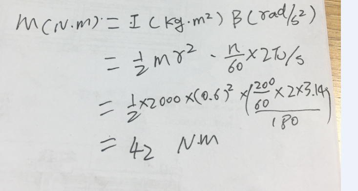

一卷料直径1.2米 重2吨 从0到200m/min的速度加速时间是180秒 求惯性力矩多少?最好有步骤单位都写清楚谢谢大神

怎么算来的?可否讲解 下呢?
 楼主| 发表于 2019-5-11 11:35:08 | 显示全部楼层
首先谢谢2楼的精彩回答!然后我有个疑问 这个200米/分钟是线速度 是否要转换成转速 你那个算式才成立呢

哦  是的  我以为你写错,毕竟旋转很少人用线速度来表示,那你自己转成转速。

200m/mim是什么速度,是不是200r/min?
是线速度  发表于 2019-5-11 23:01
 楼主| 发表于 2019-5-11 12:36:23 | 显示全部楼层
那算下来只有11N.M  这么重的的物体只要2.2KW的电机就可以了 感觉哪里不对
发表于 2019-5-11 12:38:54 | 显示全部楼层
线速度不是200吗?怎么变2000了?
 楼主| 发表于 2019-5-11 12:55:58 | 显示全部楼层
算下来怎么只有11 N.M 感觉不对啊
发表于 2019-5-11 13:05:10 | 显示全部楼层
因为角加速度小,也就是说启动的时候很慢。另外这个你要再乘个安全系数。
