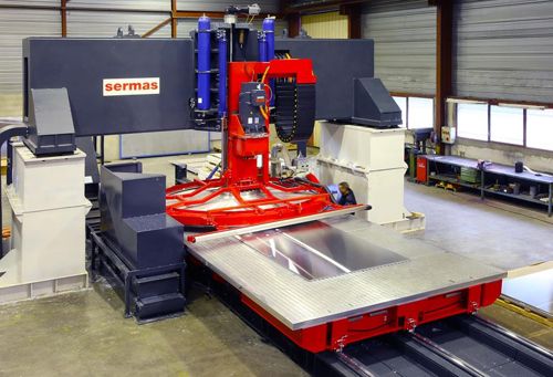

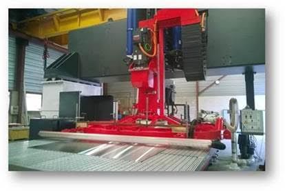

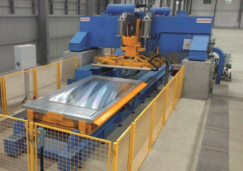

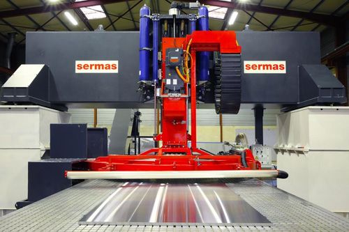

你最重要的磨削方式没有说,是砂轮还是砂带还是什么的?给你一份铝板铣床参考,需要其他资料的话可以上官网查询https://www.sermas.com/
