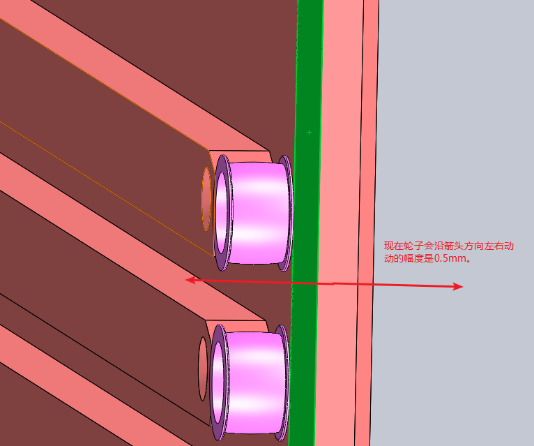

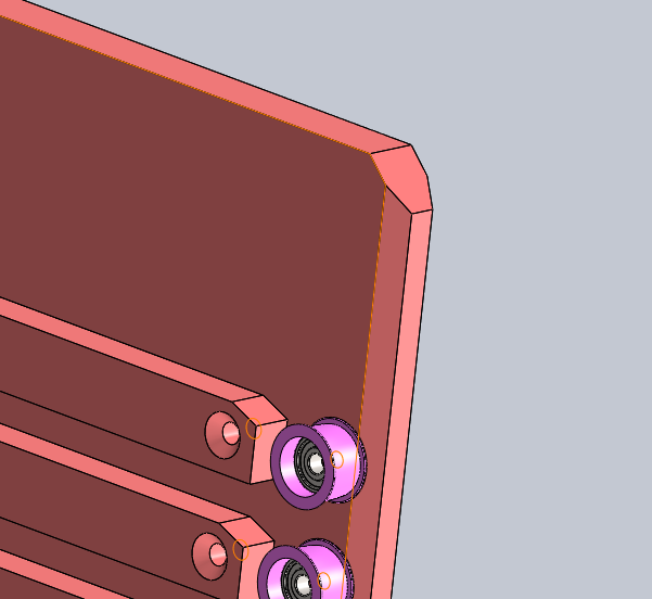

如图所示为被动轮,现在轮子跟边的距离为0.5mm。由于下图纸时把轮子放轴承里面的孔放成正公差了,现在轴承和轮子很容易就拿出来了。所以就产生了一个问题,当轮子用螺丝拧紧时,轮子不但能转而且跟固定边还可以上下动,但动的距离在0.5mm以内。现在想请问一下论坛里面的大神,这样子做的话那个皮带会不会掉,皮带涨的挺紧的,另外被动轮的皮带面是做的圆弧形的。

马云家,同步惰轮,一个凸肩螺丝就能搞定了
发表于 2019-5-10 23:29:56 | 显示全部楼层
是不是相当于两皮带轮中心相差0.5mm
