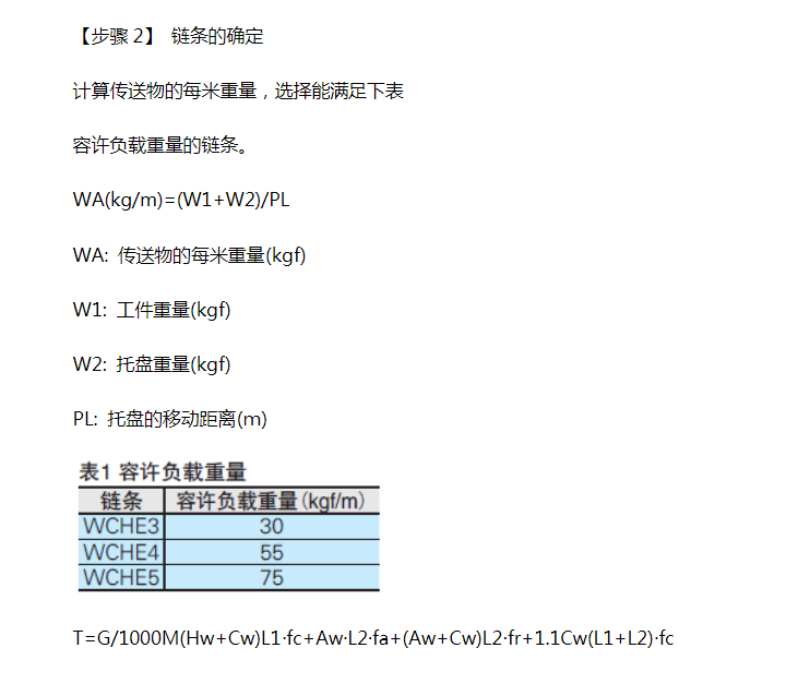

22.png 11.png 大神们,小弟新手,第一次做设计,遇到些问题搞不懂,求大神帮忙解答一下:1.如图所示链条确定公式里,托盘移动距离是指倍速链输送机整体长度吗?

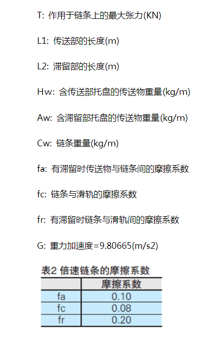

2.如图所示张力计算公式里,传送部滞留长度怎么确定啊?滞留部是指工装板被阻挡后的距离吗?但是一条线体上有多个工位,这个滞留部要怎么确定啊?
3.HW和AW在我理解力应该是一样的吧?

这里有计算方式:http://www.cmiw.cn/thread-984969-1-1.html  官方网站还有其他机械设计计算软件,如电机选型、丝杆选型等

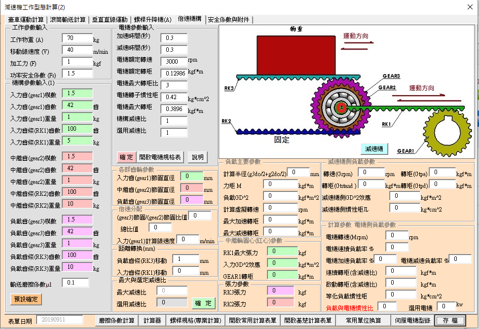

我剛好有寫了一份倍速鍊條(皮帶)的計算....你按已知條件空格填給我...我來算一下!!

工件和托盘重量1000kg,托盘运行速度15m/min,线体总长35m,17个工位,

先谢谢大佬,但是我有些地方看不懂,选定条件里的物料总重量W是一个托盘含工件的重量,还是线体上所有托盘和工件的重量?

软件能否分享???
