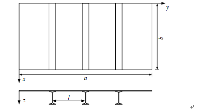

自己设计了一个焊接有若干工字钢的板,想用ansys求解固频,平板和工字钢的材料不同,从SOLIDWORKS导入ansys时,要导入装配体,还是合成一个零件导入,如图 QQ截图20190510104503.png

发表于 2019-5-10 13:20:39 | 显示全部楼层
可以在零件下生成多个实体,然后在workbench中对不同实体做不同材料设置。
 楼主| 发表于 2019-5-10 15:14:21 | 显示全部楼层
凯南机械鼠 发表于 2019-5-10 13:20! u$ F+ T/ b1 R, X9 O
# w, ?( O; x2 x+ ~' }8 g# n( Q" G我直接将装配体保存为.x_t格式    导入可以吗

发表于 2019-5-10 16:55:28 | 显示全部楼层
机械手机械师 发表于 2019-5-10 15:14
0 ?/ w) J$ o4 R3 h我直接将装配体保存为.x_t格式    导入可以吗
  [3 C$ d6 G' ?' V如果是将SW的零件导入workbench进行分析的话,并不需要修改文件的格式
- j% N) j" v/ R  C
发表于 2019-5-10 17:52:50 | 显示全部楼层
最好是导出一个零件,数模需要简化,这样ANSYS在网格划分过程中才好处理。

 楼主| 发表于 2019-5-11 16:58:46 | 显示全部楼层
远祥 发表于 2019-5-10 17:52
: k$ w: I9 D% P最好是导出一个零件,数模需要简化,这样ANSYS在网格划分过程中才好处理。
2 v; v4 j8 b3 \; |
好的   谢谢你   还有一个问题  板 长宽是4mX9m厚度10mm    选择什么单元划分网格呢   还有一般工字钢选择什么单元
