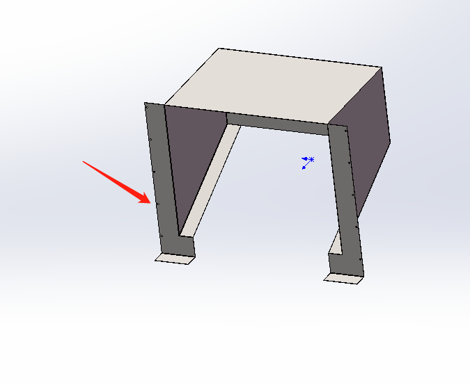

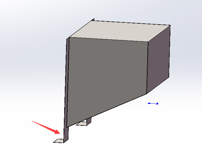

希望前辈教我一下。比如下面的 图片是一个钣金罩子,钣金工艺 需要一部分是折弯和 一部分是 小部件焊接上去的。 现在的问题是 如果我出一张工程图,感觉相当于这个罩子是个装配体,。我现在想把箭头那个 拿出来  出展开图,应该怎么操作。 就是我想把每个部件拿出来 出展开图,SOLIDWORK怎么操作?这样的话  图纸就表达的很清晰。   希望大家帮我一下

画一个装配体,想要单独出图的就画一个零件。
发表于 2019-5-9 10:39:31 | 显示全部楼层
出一个装配图,标上焊接符号,装配图里面把零件标示出来,然后对你需要出图的零件出单独的零件图

你用特征命令画钣金特征,然后想出钣金展开图,你这逻辑不通。想出钣金展开图你就用钣金命令画,每个都画然后再装配;或者画在一个多实体零件里,然后执行插入>特征>保存实体。不想展开就好说了,新建工程图,新建空白视图,用草图画,和CAD一个意思,把每个零件手绘一遍。除此没有别的办法,除非你没表达明白你到底想要啥。
发表于 2019-5-9 11:16:17 | 显示全部楼层
我一般是在一个零件内画完,需要焊接的边在工程图里标好。发图时随带把3D模型也发了。剩下的就交给加工厂了。

发表于 2019-5-9 11:16:55 | 显示全部楼层
另存实体到一个新的零件
发表于 2019-5-9 11:19:35 | 显示全部楼层
我觉得你焊接起来的件应该分开出,然后装配起来。就是说你目前的图应该是一个装配体才对。
 楼主| 发表于 2019-5-9 11:24:15 | 显示全部楼层
你们的柜子 是每个零件组成的吗  ,我们这里是拉升凸台抽壳画出来的,所以想要拿出了 每个零件 难道要重新画?
