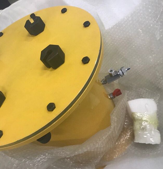

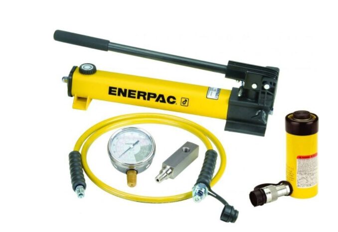

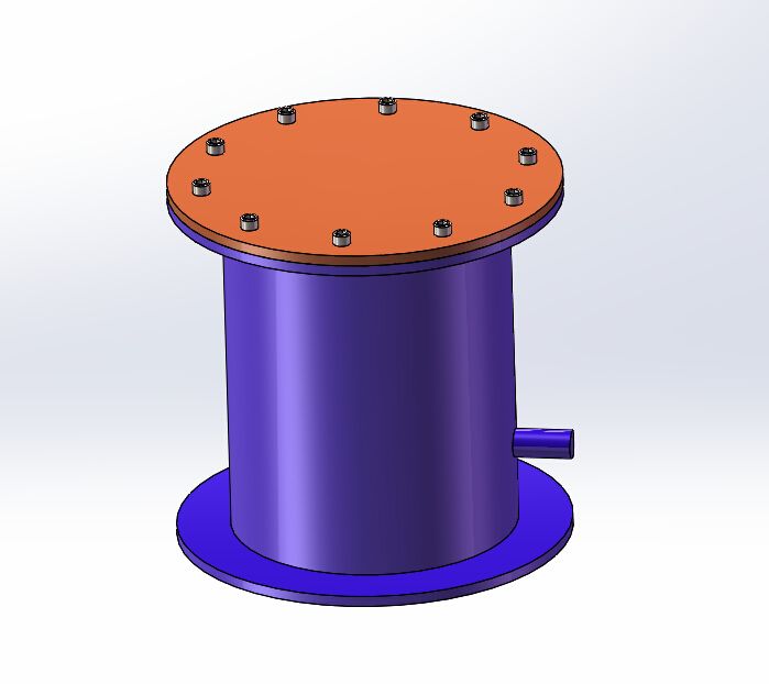

罐体.jpg 泵体结构.jpg 手动泵.jpg 前三个图是现在的基本原理:用手动泵向罐体内打水,加压至2mpa
目的:在罐体内加压至2MPa
介质:水

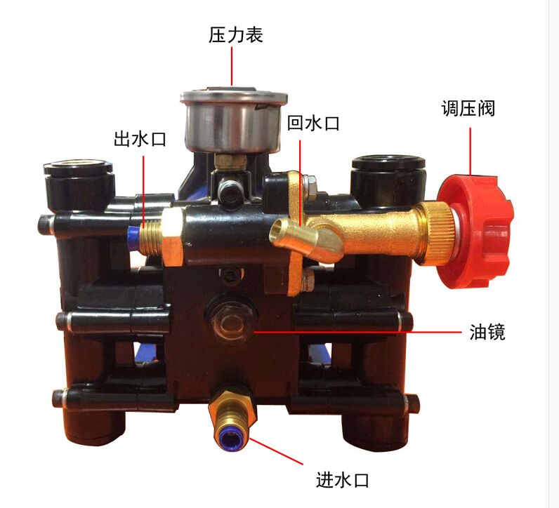

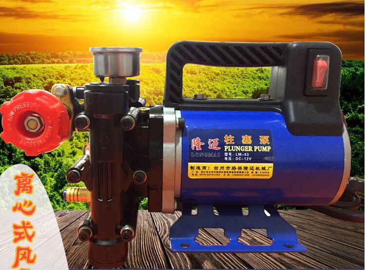

目前设备问题,手动泵都是打油用的,打水的话用不了多长时间就坏了,而且加水效率较慢,现在考虑用下图的电动柱塞泵,厂家说输出压力可以到3MPa,咨询一下各位朋友,这种方法可行吗,或者有没有更好的解决办法,先拜谢各位
发表于 2019-5-8 14:37:25 | 显示全部楼层
有输出压力高得多的泵
发表于 2019-5-8 15:51:23 | 显示全部楼层
先把里面灌满水,电动打压泵打压,2兆帕之间关阀门,ok了。
 楼主| 发表于 2019-5-8 15:52:40 | 显示全部楼层
biggunner 发表于 2019-5-8 14:37
有输出压力高得多的泵
我这只需要2MPa就够了
 楼主| 发表于 2019-5-8 15:53:58 | 显示全部楼层
我也是这么想的,但是感觉有点太理想化了,而且担心输出压力不够
发表于 2019-5-8 16:12:12 | 显示全部楼层
没问题,2兆帕很容易达到的,我们以前都是20兆帕。压力越高需要的时间就要长点。
发表于 2019-5-9 10:47:34 | 显示全部楼层
把你那个水罐做成一个活塞缸,活塞杆做的粗一点端头配重,用两个液压缸做自由推举配重。这个肯定行。要不间断供水的话,用两个活塞缸,并用单向阀隔开,依次向一个管道供水。
发表于 2019-5-9 11:26:52 | 显示全部楼层
牛,20Mpa,相当于2000米的压力,这耐压罐耐压水平真高
发表于 2019-5-12 10:19:08 | 显示全部楼层
空压机不停的往里面充气,不就能增压了咯
发表于 2019-5-12 11:02:29 | 显示全部楼层
远祥 发表于 2019-5-12 10:19
空压机不停的往里面充气,不就能增压了咯
千万不可随意这样做。气压罐和液压罐安全系数差太多。
