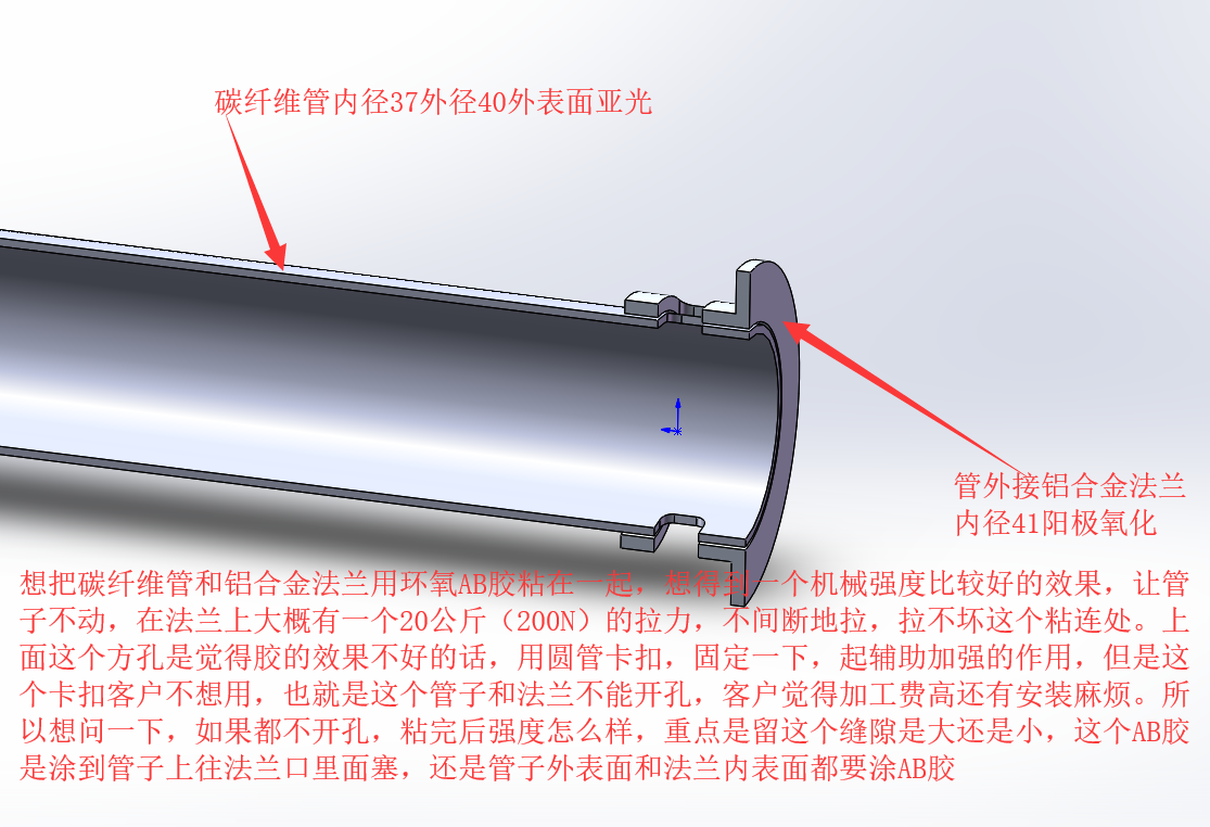

用环氧AB胶粘连碳纤维管和铝合金法兰盘
发表于 2019-5-6 17:10:58 | 显示全部楼层 |阅读模式
谢谢各位大神
 楼主| 发表于 2019-5-6 17:12:16 | 显示全部楼层
管子外径40,法兰盘内径41,有0.5毫米的缝隙
发表于 2019-5-6 21:16:01 | 显示全部楼层
半径方向0.5mm缝隙有点大了。在管子外壁和法兰颈部内表面涂胶。
发表于 2019-5-7 08:40:40 | 显示全部楼层
强度做个模型测试下不就行了?反倒是担心同轴度之类的,怎么保证粘结精度,假如均匀0.5mm间隙,对于胶水来说间隙会不会太大了,我们胶水粘结一般的最大间隙就0.2
 楼主| 发表于 2019-5-7 08:58:22 | 显示全部楼层
hdouglas 发表于 2019-5-7 08:40
强度做个模型测试下不就行了?反倒是担心同轴度之类的,怎么保证粘结精度,假如均匀0.5mm间隙,对于胶水来 ...
谢谢!间隙和胶水有关吗?我这方面没经验,凭感觉是胶水越稠密应该间隙越大吧。
发表于 2019-5-7 09:30:40 | 显示全部楼层
间隙0.2以内,
 楼主| 发表于 2019-5-8 12:01:51 | 显示全部楼层
最小多少,这个间隙和胶的种类胶的粘稠度有没有关系
谢谢啦
