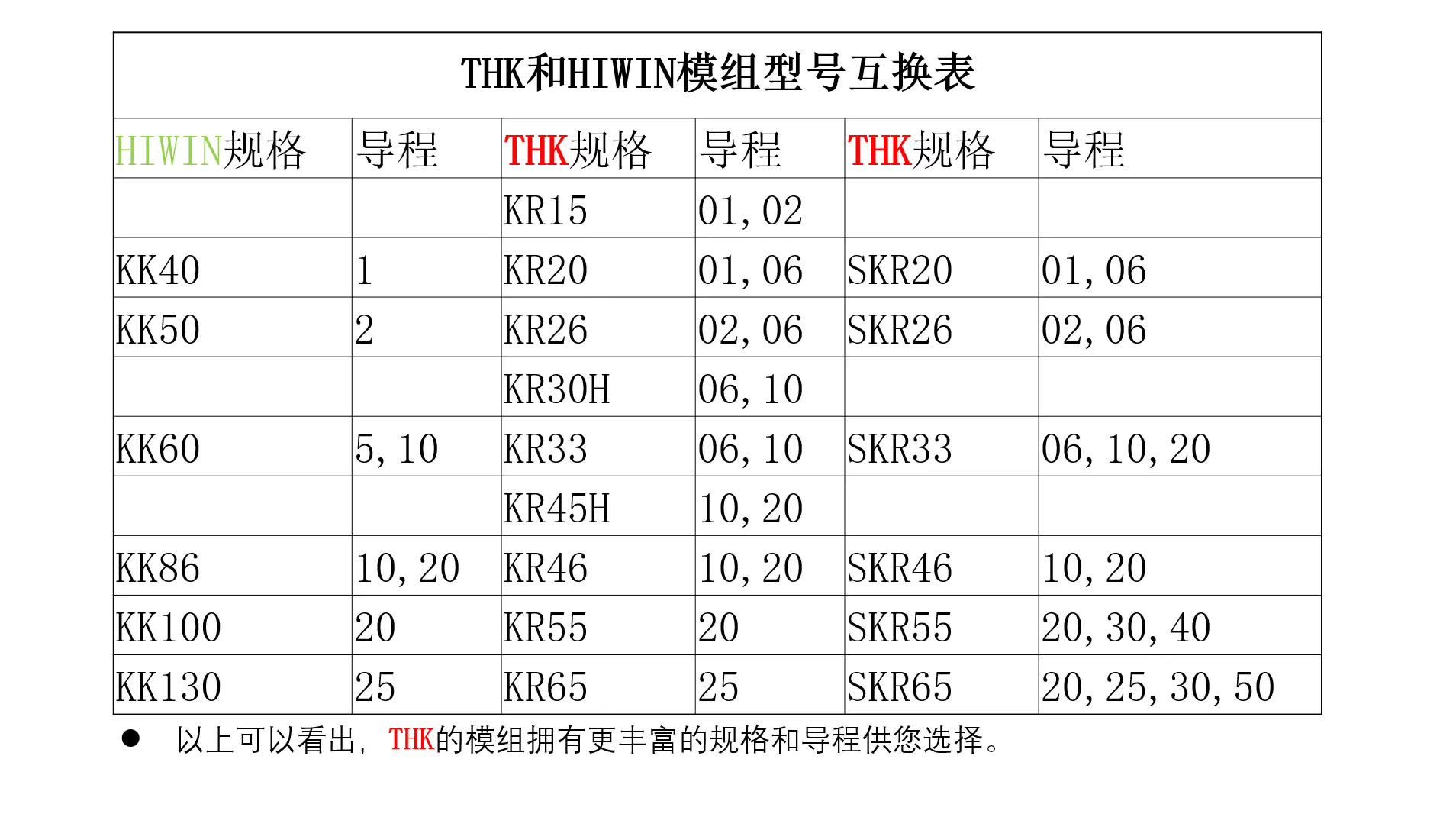

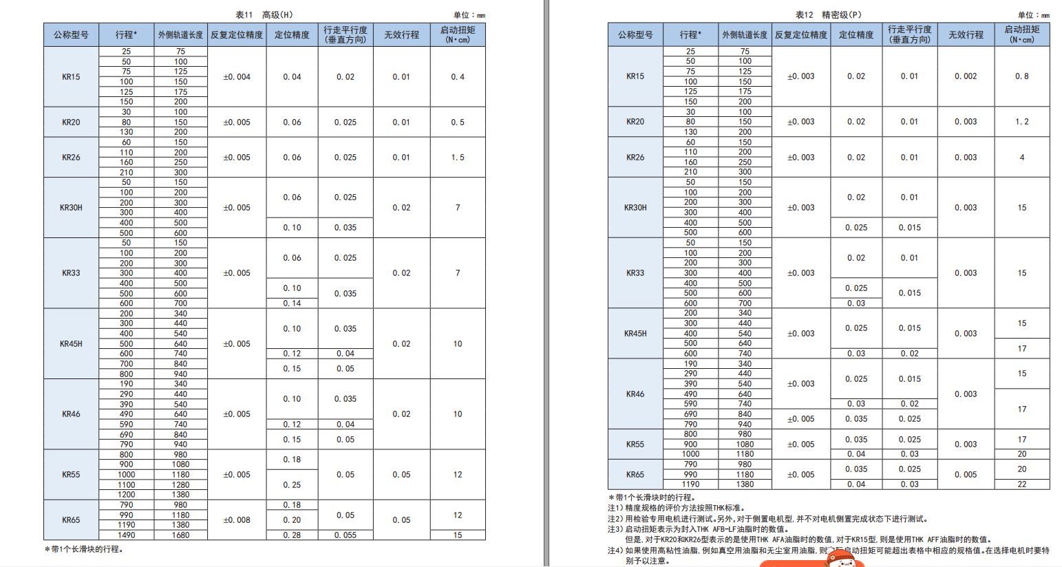

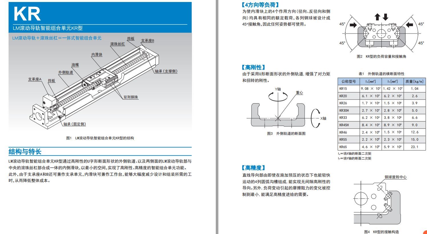

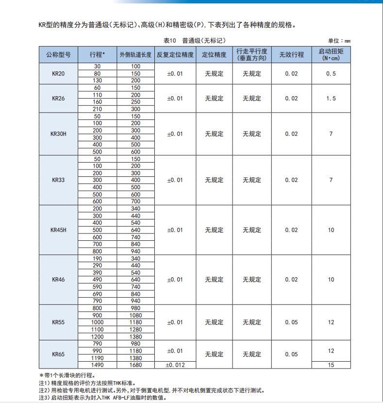

发表于 2019-5-6 08:18:35 | 显示全部楼层
不吹不黑,精度,耐用还是THK的好。用过都知道,只是以前大家都觉得价格太贵,不过现在价格好像都差不多了。
甚至有些客户拿的价格比HIWIN还要好。有需要可以找我了解一下。
