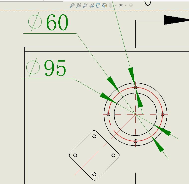

solidworks工程图标注尺寸错误如图60的中心圆实际应该是120,为什么会缩小0.5倍?其他尺寸又是对的。

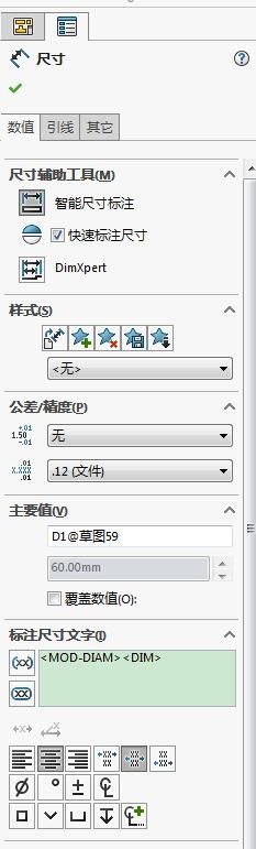

发表于 2019-4-30 12:50:04 | 显示全部楼层
请确定没有勾选它
 楼主| 发表于 2019-4-30 12:53:31 | 显示全部楼层
没有

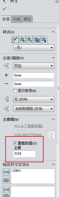

覆盖尺寸数字图形尺寸不随动的,明显60的孔比90多的还大
