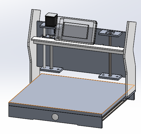

为了减少设备高度,把显示屏放中间,我把滚珠丝杆与光轴这样放置合理吗?Z轴的负载估计3斤左右,感觉稳定不好,又容易晃动,请大神指点

重心偏,但是负载不大,用长一些的滑动轴承配合光轴,问题不大

我是怕这样会震动的厉害

这个导向要用滚珠的导柱导套吧

直接不要光轴,用两根丝杆,同步带带着一起转可以吗
可行,丝杆直径大一些即可  发表于 2019-4-30 12:44
发表于 2019-4-30 11:40:14 | 显示全部楼层
加长轴承

是要用配套的
好想法,我试下
