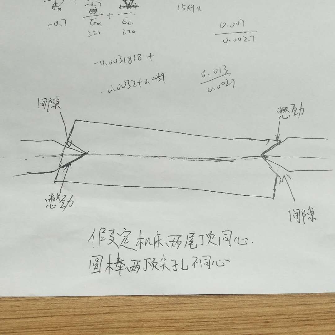

背景:一数控车,加工后的轴颈的圆跳动似乎呈现一个好一个不好(好的和不好的相差约10道,好的圆跳动为几道,不好的圆跳动为十几道)的规律性,分析原因时,认为如果确实有这样的规律性,那原因最可能是平头打孔工序,一台双托盘加工中心,
    对程序坐标进行差异比较,发现两个托盘的程序坐标有约1毫米的差异,即,假如好的托盘的两顶尖孔是完全同轴的,那么不好的托盘的两顶尖孔有约1mm不同轴(两顶尖孔中心线有约1毫米距离,工件长约400毫米)
请教,顶尖孔不同轴能导致圆跳动不好吗?为什么?

发表于 2019-4-27 21:25:38 | 显示全部楼层
两顶尖孔中心同轴度有误差,车出来的轴的误差会表现出方向性。

发表于 2019-4-28 08:21:18 | 显示全部楼层
假定机床两尾顶同心,圆棒两顶尖孔不同心

发表于 2019-5-2 17:04:18 | 显示全部楼层
会发生跳动,而且车出来有锥度!
