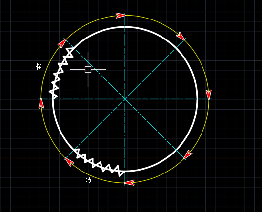

这种翻转机构有大佬熟悉吗?望指教

发表于 2019-4-30 22:11:48 | 显示全部楼层
这个转台内部肯定有分度器。
发表于 2019-5-2 16:20:40 | 显示全部楼层
内部是不是有个轨道
发表于 2021-3-7 17:00:08 | 显示全部楼层
很简单,里面柱子上有槽,槽有高低两圈,旋转的爪子背面有个突出的凸轮随动轴承,有槽的柱子固定不动,柱子上的槽在翻转位置成梯形走向换位。每个旋转的爪子走到这个位置都会因为凸轮随动轴承被梯形槽强行换向180度。翻转回来同理,逻辑相同,尺寸相反。类似凸轮分割器,
