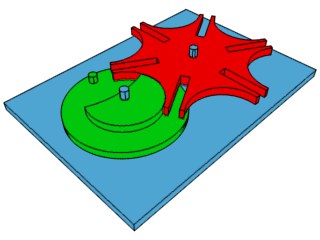

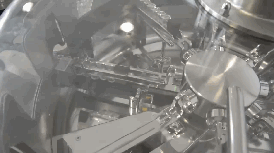

个人感觉里面应该是圆柱凸轮,可是自己试着去做的时候又觉得运转起来说不定会卡住,可能是因为自己经验不是很足吧。有没有大佬对这种机构比较熟悉的呢?

不是分度器么?

重点是在每个爪子的180度翻转上,分割器只能实现间歇运动吧?

伞轮  1:4 ?

会不会翻转和间歇是分开的?  间歇用凸轮分割器 翻转是用微型的步进电机

你靠电机驱动,电机线不是绕不开了么,让爪子转180°很容易啊,碰上某个机构就转了

圆柱分度凸轮机构+一对锥齿轮就可以实现,关键是注意锥齿轮传动比,因为是行星轮系。

后面细想一下,似乎还有更好的方案,翻转动作也可以是凸轮机构,相比较锥齿轮传动结构还要简洁
可能是我对凸轮不太了解吧,我之前自己试着画了个圆柱凸轮的,感觉图上看起来在翻转的过程中滚子很容易卡在凸轮槽里,不了解实际运行起来是怎样的  发表于 2019-4-28 13:54

这个装置一共8个工位,2个工作位之间有翻转动作,翻转方向一致,通过齿圈跟齿轮控制翻转,翻转的地方有齿,不翻转的地方没有齿应该就可以实现以上动作,然后在翻转轴上加上一个翻转定位锁紧,就可以实现视频上的整套动作了
我觉得您这种方案最可行,感谢!  发表于 2019-4-28 13:50
