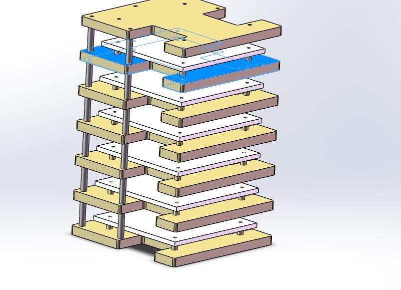

如图哈,就是一个小放置架,也不大,200×200的,基板厚也就12到15,承重也就是些电子板,需要贯穿攻丝,社友们可有不错的工程塑料推荐?用尼龙66可还行?

用ABS,镶螺母不更好?有15的板材,强度可以的了

镶螺母?对这个不太了解,只是想越简单越好,ABS攻丝可以吗?会不会收缩回去或者牙不够强的

多大的牙?可以攻丝,很稳定,不会收缩的,牙的强度一般,拧多了会滑牙。镶螺母简单,在需要攻牙的的地方打好底孔,热熔铜螺母进去,操作简单,主要是耐用,也结实,承受力比单纯的攻丝好上几倍。

也就是M6的,那既然如此,我用前辈的方案做这东西。

之前用过电木做过类似的,攻了螺纹,效果还行,主要是便宜

PC/ABS 吧,性能也可以,
发表于 2019-4-26 19:58:57 | 显示全部楼层
pom即可
发表于 2019-4-26 22:31:38 | 显示全部楼层
尼龙66没问题
