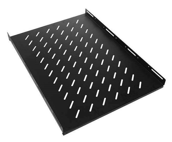

楼主: 母线槽
标准机柜安装尺寸
 楼主| 发表于 2019-4-26 14:36:41 | 显示全部楼层
jinyongjun 发表于 2019-4-26 14:34
这个就按标准19英寸的来做啊,你都知道了这有标准啊,以前做机柜客户不说的都是默认按这个做的,我们做的是 ...
装托盘的那个安装尺寸,我公司现有的柜子宽度都是470
发表于 2019-4-26 14:38:57 | 显示全部楼层
母线槽 发表于 2019-4-26 14:35
安装尺寸没有定做,买的标准柜
托盘宽度小于450mm基本都能装进去的,只要安装孔差不多就行,都是浮动螺母。
 楼主| 发表于 2019-4-26 14:39:44 | 显示全部楼层
483这个尺寸我看像是两立柱最大距离,不像安装托盘的尺寸
 楼主| 发表于 2019-4-26 14:41:34 | 显示全部楼层
柜子是买的标准柜,但托盘是自己按470设计的,现在装上去不合适了
发表于 2019-4-26 14:48:44 | 显示全部楼层
483是托盘两侧挂耳的最大尺寸
发表于 2019-4-26 14:50:54 | 显示全部楼层
九天zy 发表于 2019-4-26 14:48
483是托盘两侧挂耳的最大尺寸
如果装不上就只有想办法处理一下了,也可以换这种内侧安装的托盘
 楼主| 发表于 2019-4-26 15:05:25 | 显示全部楼层
看我帖子的附件,我的托盘是靠立柱侧边的孔固定的
发表于 2019-4-26 16:28:13 | 显示全部楼层
如果是你那种直接装侧面的,我记得原来那个尺寸好像是450吧,按理也不会像你说的会有482.6那个标准啊,482.6的就是外面可以装假面板的尺寸啊!482.6mm=19英寸!
发表于 2019-4-27 08:42:49 | 显示全部楼层
现在就看看供应商那边肯不肯给你改了,做东西涉及到要安装配合的尺寸一定要要求或者和供应商沟通清楚,不然后面扯皮的事情就麻烦了。
发表于 2019-4-28 21:54:27 | 显示全部楼层
做的不合适直接让供应商退货!
