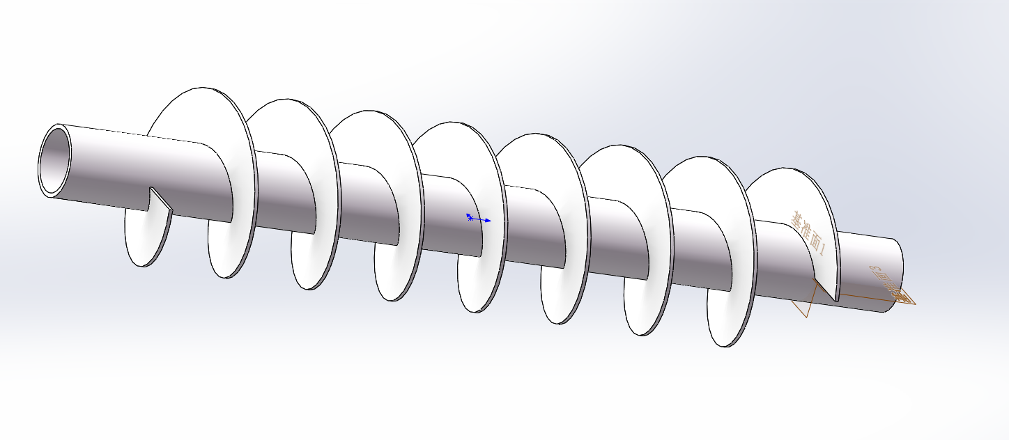

我想在螺旋叶板外沿上固定刷子,用来螺旋清洗,用什么样式的刷子比较好,?刷子该如何固定,请求有相关经验的前辈指教一下,如图
谢谢

弹簧刷

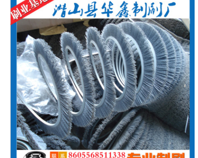

大体咨询了一下,这种刷子只能焊上去,我想找那种卡槽式安装,卡上去再使用螺丝把合,但市场上好像没有
上图的你用压板螺丝压上就行  发表于 2019-4-26 11:31
发表于 2019-4-26 13:42:45 | 显示全部楼层
在刷子的金属边缘用螺栓固定,拧上螺帽,也便于以后的拆洗,增加卡槽,费事还增加成本
发表于 2019-4-28 17:43:59 | 显示全部楼层
建议用钢刷。
