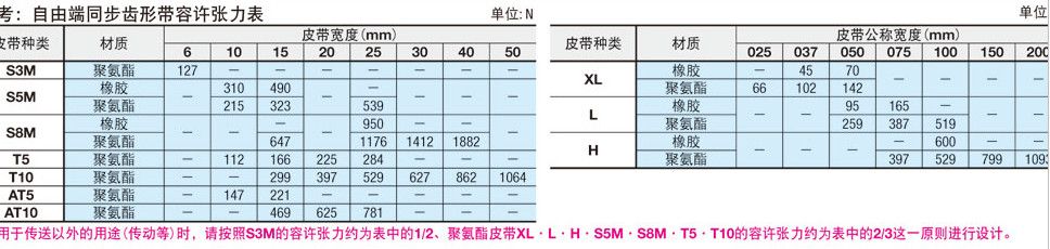

现在要做个同步带垂直升降,负载不超过200KG,麻烦问各位前辈,同步带的扭矩应该怎么计算啊,只要选电机扭矩大于同步带扭矩就可以了吗
发表于 2019-4-25 15:12:20 | 显示全部楼层
200KG,也不轻了,好像要算同步带的张力和容许转矩。只见过抬十几公斤的,重了不了解。感觉应该要用丝杆了
发表于 2019-4-25 17:26:04 | 显示全部楼层
200KG??还是20KG?这么重用同步带做水平传动都可能会有问题,更别说升降了,用丝杆或者链条吧
发表于 2019-4-25 21:41:38 | 显示全部楼层
200kg垂直升降用链条吧。
你可以计算下上下升降需要的功率,看看同步带传递这个功率够不够?

突然看到这个问题了,这个200公斤用同步带轮没有问题,我在汽车厂见到过负载200多公斤,升降行程5米左右的传输机构,同步带很厚,宽度大概在8到10厘米,导向好像用的滚轮。
发表于 2022-3-8 10:51:58 | 显示全部楼层
200KG,怎么也不会去考虑用同步带轮来做。皮带的耐受力,皮带和齿槽的吻合度。同时垂直升降比水平位移力要大的多。
