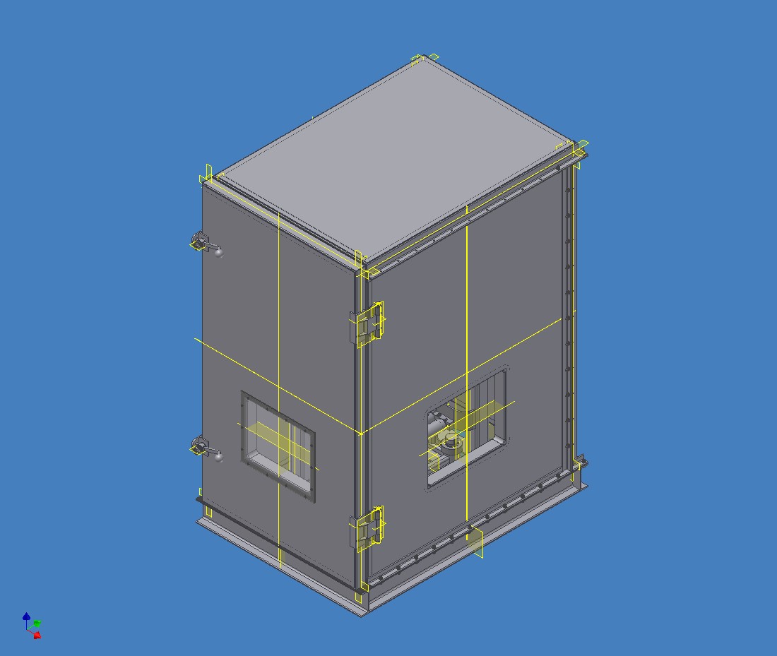

7 m7 Q3 H! t2 O) A, J' u( \本人设计的一台机器,申请专利,批了,是职务专利,专利权不是我,还不如不申请了

图片外面的是隔音罩,我们行业要求设备噪音不能超过90

发表于 2008-11-27 09:14:44 | 显示全部楼层
你内部用什么材料消除噪音?
发表于 2008-11-27 11:21:25 | 显示全部楼层
不知道楼主的本底噪音是多少分贝,我在罗茨泵上用过隔音罩,不复杂,是填充一定克重的玻璃棉,针对不同的音频段,玻璃面的种类和克重不一样,8 y, y# x/ m' q5 _& W
: @. W2 Y0 X4 s+ L8 C' d- S
比较难搞的是活动结构,比如航空发动机试验室的大门,有5米高,要从120分贝隔到75分贝,基本是最难干的隔音工程,要偏心的重栽转轴铰链,充气密封,350毫米的夹层结构,贴沥青毡,玻璃面在里面是悬挂的,即使这样,对付某些频段还是有困难,听说美国佬的冲压机的的噪音是世界最高水平,不知道怎么做的隔音,$ E& E4 Y' K7 q
  q4 j) f. F7 k  u+ \! P
一般机构只能隔25到30分贝,就属于比较有水平的了。

    6、7楼,我的噪音处理方法是,2.5mm钢板,涂5mm石棉漆,35mm超细玻璃丝纤维,5mm沥青石棉板,再35mm超细玻璃丝纤维,然后玻璃布,然后钢板网。
4 G5 m9 e7 W0 M5 R; B1 [1 h    目标,从110分贝控制到85~90分贝,目前正在制作当中
