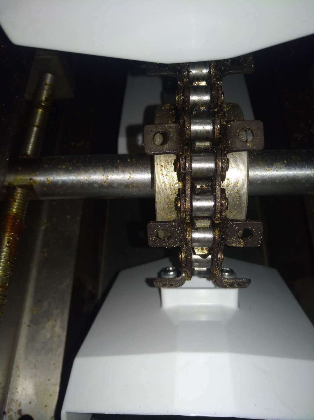

这边是一个从动,但是轴不动,轴要调节,请问一下这个齿轮是装的轴承吗?怎么和这个轴连接的?请教各位大神。

一般是轴承的
发表于 2019-4-25 07:30:01 | 显示全部楼层
这好像是链条装在链轮上,轴不转,那么这个从动链轮通过轴承装在这个不动的轴上。轴承的内圈不转,外圈随链轮旋转。

 楼主| 发表于 2019-4-25 18:56:28 | 显示全部楼层
晓昀 发表于 2019-4-25 07:30
这好像是链条装在链轮上,轴不转,那么这个从动链轮通过轴承装在这个不动的轴上。轴承的内圈不转,外圈随链 ...
可是链轮怎么固定在轴上啊?左右不移动吗
发表于 2019-4-25 19:05:25 | 显示全部楼层
rongxu2019 发表于 2019-4-25 18:56
可是链轮怎么固定在轴上啊?左右不移动吗
链轮与轴承过盈配合,轴承在轴上左右不能移动,因为有轴向定位限制了轴承的移动,也就限制了链轮的轴向移动。
