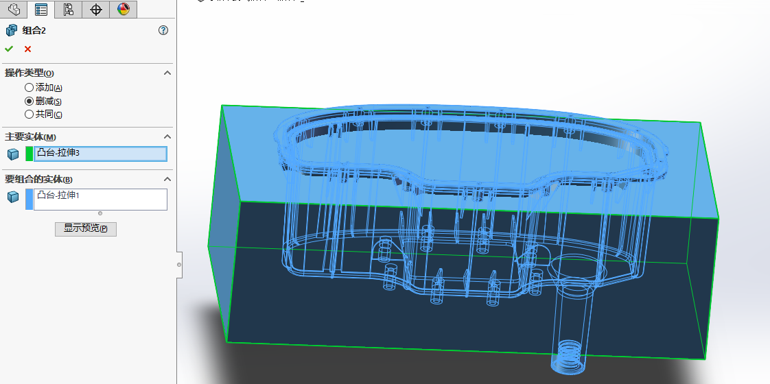

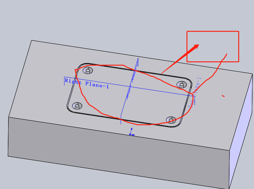

发表于 2019-4-23 21:30:16 | 显示全部楼层
无聊的疼迅 发表于 2019-4-23 19:44
组合命令。也可以用压凹。用压凹命令可以保留剪切体,同时还能设置的间隙
红色区域怎么把它去除,求助,谢谢!
这个是产品
这个是产品

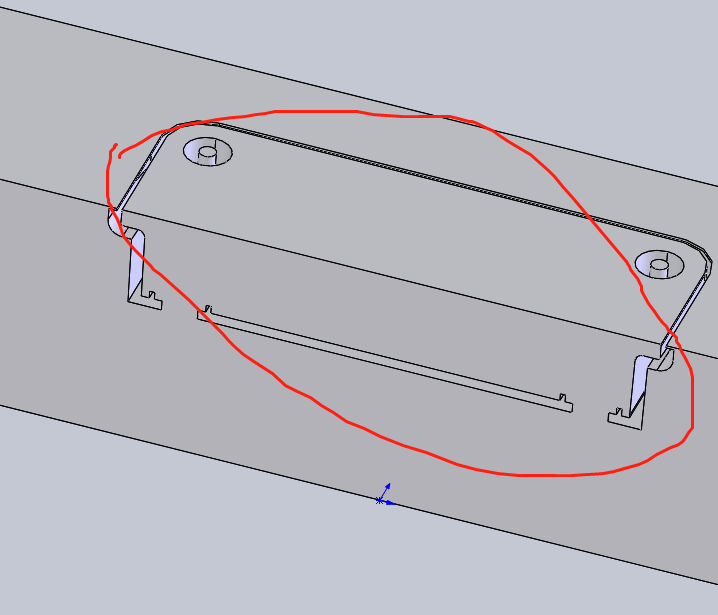

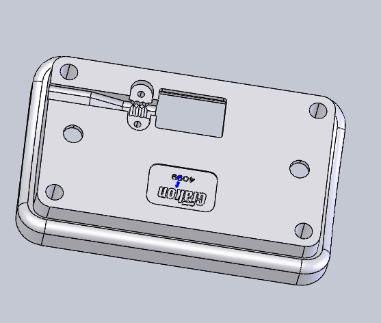

发表于 2019-4-23 21:32:28 | 显示全部楼层
擦肩而_IL2jJ 发表于 2019-4-23 15:44
卧槽,我画出来了,百度上搜了一下,用组合特征就行
为什么有两个拉伸凸台,求教
 楼主| 发表于 2019-4-24 09:41:02 | 显示全部楼层
我查了,也试了下,没画出来啊,画出来的感觉不太对,是不是我用错了?

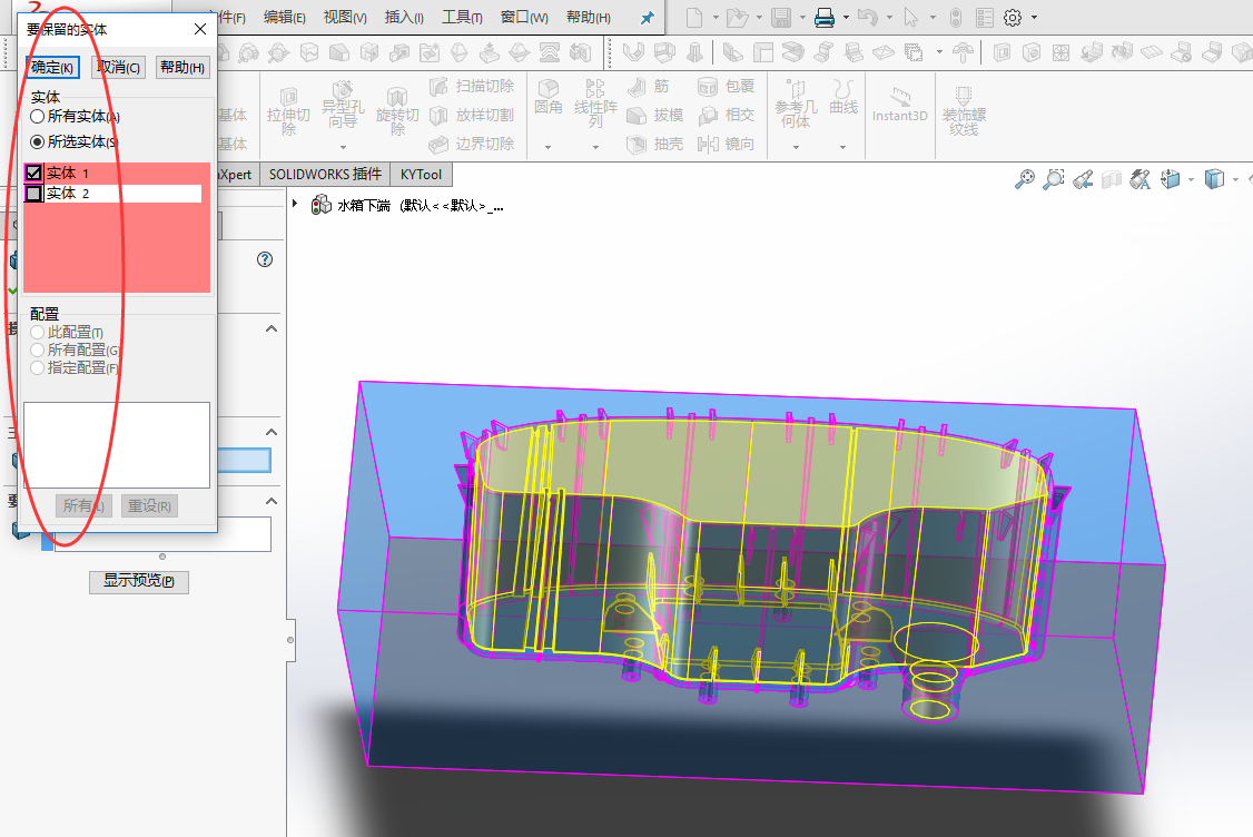

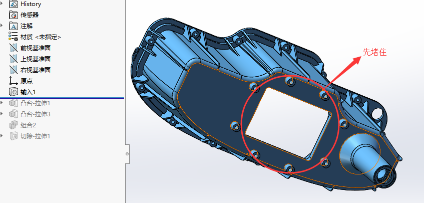

 楼主| 发表于 2019-4-24 09:47:09 | 显示全部楼层
纯天然 发表于 2019-4-23 21:30
红色区域怎么把它去除,求助,谢谢!
我用的是组合命令,你看我的产品底部是有方孔的,首先我需要把方孔堵住,然后用组合命令,组合命令完成的时候有个保留实体的选项,你按照图片上的试试

发表于 2019-4-27 22:36:48 | 显示全部楼层
红色区域怎么把它去除,求助,谢谢!
曲面切除
