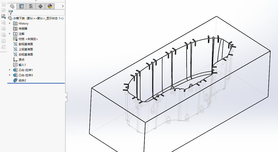

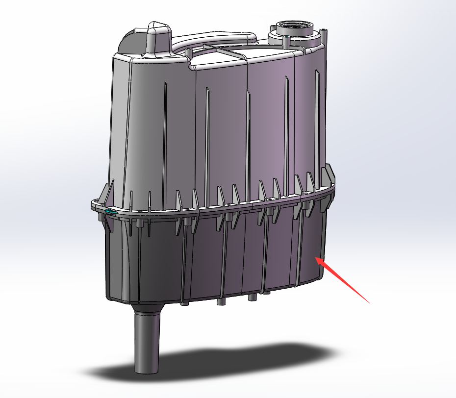

如图片里看到的,箭头指示部分我想放入一个安装座上面,这个安装座上的仿形部分在SW2016里应该怎么画才能和产品的外部尺寸贴合,使产品放进去刚刚好,求大神给点建议!!!
发表于 2019-4-23 15:00:47 | 显示全部楼层
布尔  或者  曲面剪切

 楼主| 发表于 2019-4-23 15:44:28 | 显示全部楼层
xue428032 发表于 2019-4-23 15:00
布尔  或者  曲面剪切
卧槽,我画出来了,百度上搜了一下,用组合特征就行

发表于 2019-4-23 16:10:04 | 显示全部楼层
就是一个简单的布尔运算,但是刚刚好不太合适吧,建议你还是用UG做。
发表于 2019-4-23 16:27:12 | 显示全部楼层
布尔运算,就是SW的组合命令。
 楼主| 发表于 2019-4-23 16:43:08 | 显示全部楼层
未来第一站 发表于 2019-4-23 16:27
布尔运算,就是SW的组合命令。
这样的仿形图不需要在原尺寸上放大点吗?如果就按照这样的仿形图去加工,产品放进去会不会很紧或者有放不进去的情况?

发表于 2019-4-23 19:44:06 | 显示全部楼层
组合命令。也可以用压凹。用压凹命令可以保留剪切体,同时还能设置的间隙
