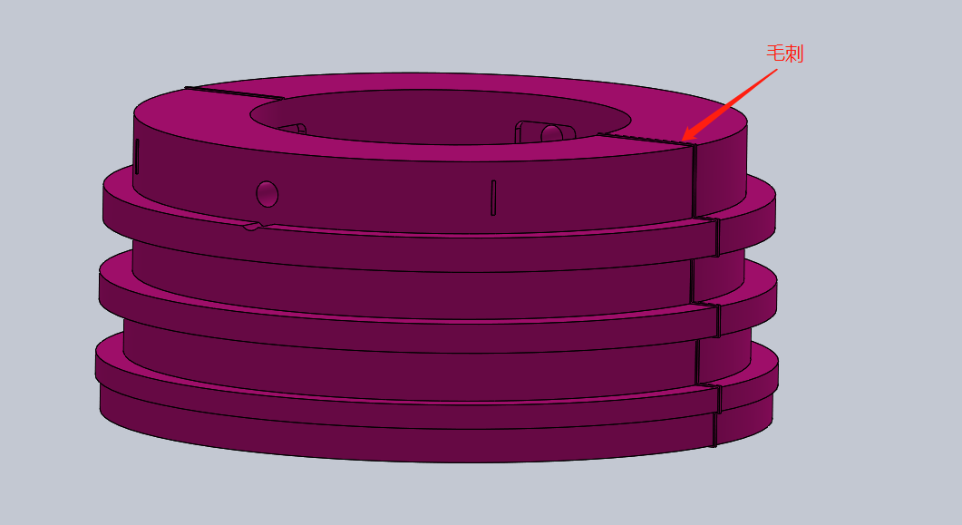

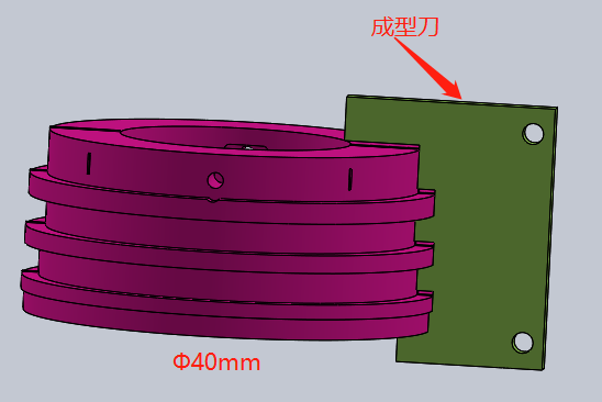

这是一个PEEK的注塑件,表面有很多沟槽。也不知道这种东西一个模具出来的,偏差会有多大。分型面的地方有一圈毛刺。现在都是依靠人工用小刀刮,效率太低了。准备做一个自动化设备。各位有什么高招?在下的想法是做一个成型刀片,工件定位后,利用成型刀依次就把毛刺刮去了。但是我担心这种复杂形状的成型刀会不会被沟槽卡住,从而导致切削力巨大,甚至把刀片挤碎了。

这种之前遇到的。如果你的零件要求精度高,可以要求供应商把浇注口留在不常用面,然后加工。另外,你的刀具可以做成随零件形状的刀具,就怕伤了零件。

刀模做一种和工件剖面形状一样的刀模,刃口平行于轴线

不要一个刀片完成所有面,分成多个刀片。所有向上的面一个,向下的一个 外圆一个,槽内圆一个。刀片夹具或产品固定治具设计一定的缓冲机构。

调整注塑参数。修整模具。刀片去毛刺是最后没有办法的办法
