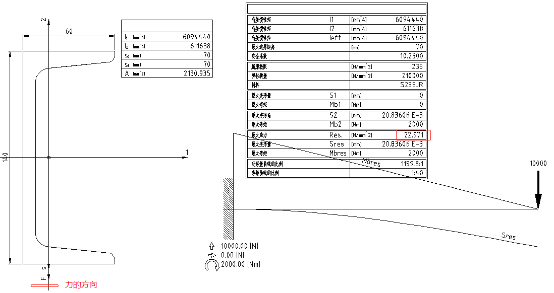

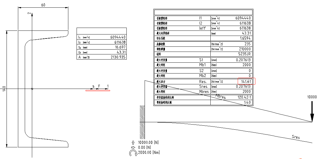

我用AutoCAD Mechanical 2013 对60X140的槽钢求挠度,我分别对槽钢的方向1和方向2施加10000N的力如图一图二所示,力作用在方向1时求出的最大应力是141.61mpa,力作用在方向2时求出的最大应力是22.97mpa。是不是求解的最大应力两个情况颠倒了?我感觉软件应该是不会出错的,这个“最大应力”求的是什么?是不是我理解有误?

发表于 2019-4-21 22:29:50 | 显示全部楼层
应该是反了,槽钢立着放变形量小。最大应力=最大弯矩/截面抗弯系数,越小越安全。
发表于 2019-4-22 09:07:54 | 显示全部楼层
结果是对的,最大应力应该是求得最大弯曲应力
 楼主| 发表于 2019-5-3 13:32:13 | 显示全部楼层
这个最大应力难道不是求的这个情况下槽钢受到的最大应力?
 楼主| 发表于 2019-5-3 13:34:40 | 显示全部楼层
是啊,槽钢1方向的抗弯性肯定比2方向要好,但是软件为啥求出来会是这样呢,软件应该是不会错的呀
去材料力学找一道例题,你算一下,软件是经过很多测试的,不会出现这样的问题  发表于 2019-5-3 17:42
