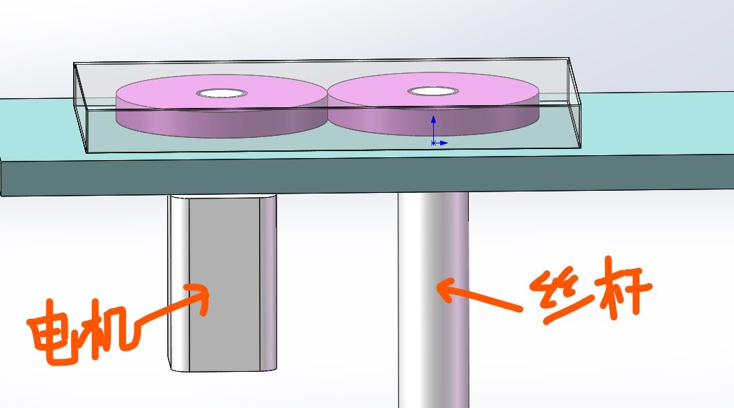

想做个竖直提升机,但高度受限,想换成如下图的结构,电机放在板下面,上面用一对齿轮传递扭力。
现在想向大家请教四个问题:
问题一:重物提升的位置精度正负0.2mm,因此板上面的那对齿轮感觉自己做不了,有没有现成的标准件卖?最好薄一些。
问题二:想用蜗轮蜗杆减速机,一般的蜗轮蜗杆减速机的背隙多少?大陆/台湾做的好的品牌有哪些?

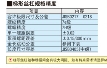

问题三:如果用梯形丝杠,下图是MISUMI上查的资料,上面只有螺距误差,如果用伺服电机带丝杆,螺母的重复定位误差会很大吗?
问题四:梯形丝杠在没润滑的情况下,用个三年左右,精度、摩擦系数,变化大吗?
请各位大侠不吝赐教,先行谢过~~~

电机输出轴和丝杆的中心距有多少?

丝杆螺母安装板宽度按200mm、电机宽度按150mm算,轴间距不小于200mm。
齿轮可以多个,不局限于两个。

发表于 2019-4-20 21:39:41 | 显示全部楼层
1.有现成的可以买
2.有消隙结构的蜗轮蜗杆减速器
3.累积会累加
4.梯形丝杠需要润滑。

1、这东西叫什么名字?或者哪里可以买到?
3、累计会累加,这个应该是指定位精度吧,而我这个只需要跑几个固定点位就行,应该要考虑重复定位精度吧?

齿轮一般都是买的标准件吧

位置精度没啥难度,家光栅尺可以做到0.01,载重多少,丝杠行程多少,速度要多少。看你问的问题,关心的是精度和寿命,这块都没问提,但你现在给的参数还不够设计选型
