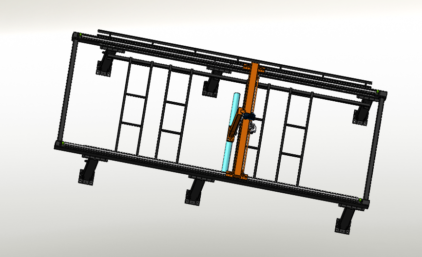

准备做一个桁架精度要求不是很高,为控制成本采用用普通电机加编码器来保证精度,但不知怎么加结构最简单

普通电机加编码器没有问题,我做数控车床的主轴电机就是这么干的。
发表于 2019-4-19 20:16:36 | 显示全部楼层
普通电机加编码器可以,但是你需要伺服控制芯片来读实时的脉冲,然后把调整量给控制芯片,再通过功率放大控制电机
发表于 2019-4-19 22:42:27 | 显示全部楼层
普通电机加编码器可以做,但是控制精度低,普通电机的低速性能,控制稳定性,响应速度比步进电机和伺服电机会差一些。
发表于 2019-4-20 10:03:40 | 显示全部楼层
精度不单单是电机好精度就好,还要看你这个传动链本身的结构;你这个要求不高的话就用普通的步进电机加一个驱动就可以了
