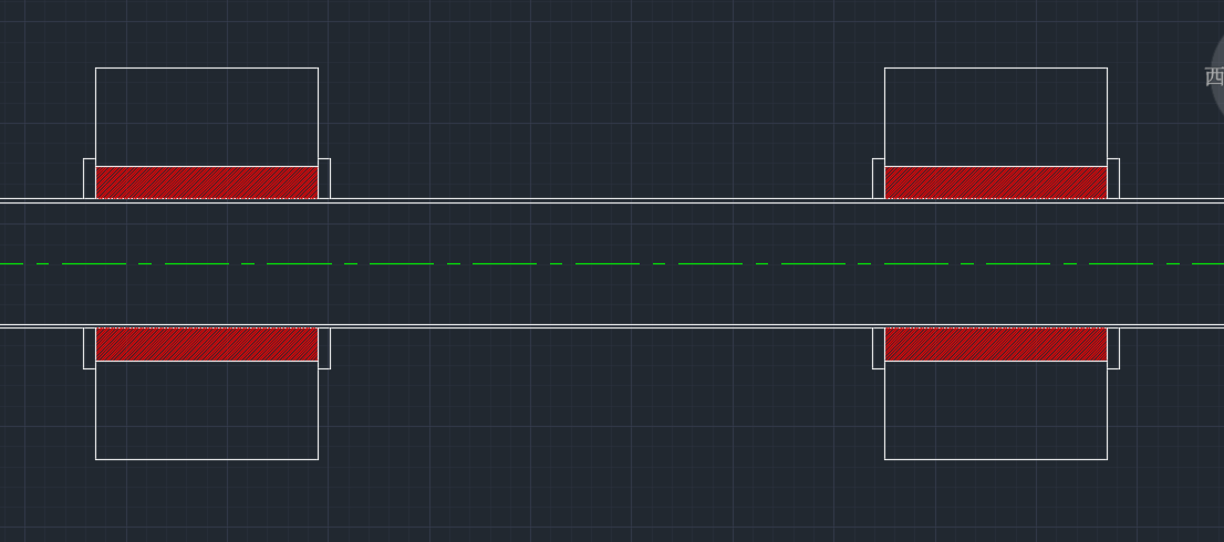

求教各位:% Y/ f5 c4 e1 q- r* F
如下图这种辊轮和轴之间这样辊轮应该是会蹿动的吧(轴已经固定住了),解决方法是什么呢?0 Q8 h  x/ u* u1 k' `" D% n+ q; H$ o/ w
谢谢各位!2 J1 H% a$ @8 u9 j9 d

发表于 2019-4-18 16:49:42 | 显示全部楼层
台阶加卡簧
发表于 2019-4-18 17:00:12 | 显示全部楼层
轴未加工,可增加卡簧槽;轴已加工,增加轴瓦。

发表于 2019-4-18 19:25:59 | 显示全部楼层
轴上车槽,加卡簧,简单有效,节约成本

没有尺寸就是耍流氓,,,,

如果加滑动轴承,卡簧直接限位就不合适了
 楼主| 发表于 2019-4-19 10:40:46 | 显示全部楼层
东海fyh126 发表于 2019-4-18 22:34: H8 ]" D6 p+ L1 `1 Z
没有尺寸就是耍流氓,,,,
  N, i! [3 b6 U不好意思,轴的尺寸时84,辊轮的厚度是110,3 A8 f9 p1 y, Y( ?2 o' [

轴向定位的方式很多,紧定螺丝和卡簧都是可以的。
