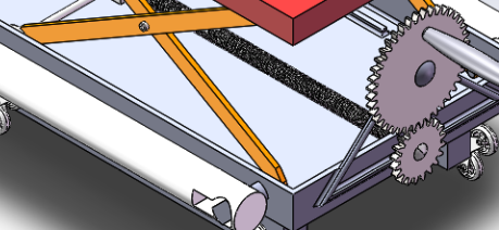

看图,其实右边我想设计一个带传动而不是齿轮传动

看图,其实右边我想设计一个带传动而不是齿轮传动我现在计算螺杆需要的最大推力为3200N,然后算出螺杆的驱动力矩不到8000N.mm(还未考虑两端滚动轴承摩擦力矩)。现在改用带传动来带动螺杆转动的话,是不是将大轮作为主动轮比较好啊?还有就是我算出的螺杆驱动力矩是不是还要除以螺杆效率才能得到带传动的驱动力矩?
发表于 2019-4-16 15:20:01 | 显示全部楼层
一般的,小带轮作为主动轮。螺杆肯定要除以效率的,滚珠螺杆约为90%,梯形螺杆65%,三角形螺杆35%。

我算的螺杆效率只有29

我的意思是算出来的螺杆的驱动力矩是不是就是从动轮的力矩啊
发表于 2019-4-16 17:30:34 | 显示全部楼层
1.8000牛米非常大了 确定不是算错了?
2.大齿轮做主动轮那不是成了增速传动了?

不是,是8000N`mm.不是米。。。而且我算了,整个行程中螺杆要转42圈,所以以大带轮(注意我不用齿轮了,因中心距太小)作为主动轮。谢谢帮助

再截几个不同角度的图片,大轮的传动轴和驱动方式没看清楚。大轮与小轮的中心距是多少?用大轮做主动轮也可以,不过这样就是增速传动,输出端的扭矩会减小,计算方法与我们通常用的减速传动稍微有一点点不一样,自己好好体会。

这个就是个示意图,而且因为中心距要达到70左右,所以我想改用带或者链传动,又因为时手摇所以速度很小,老师建议链传动,请教一下用sw画链条的话是不是很麻烦
