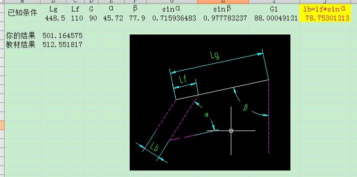

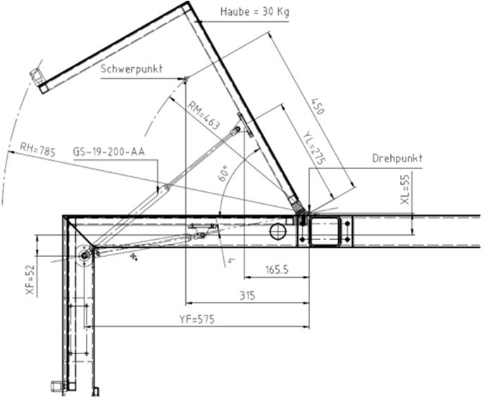

求教:气弹簧选型计算
发表于 2019-4-11 13:03:02 | 显示全部楼层
说一下我的看法:
不知道你说的教材,是从哪里来的,这个明显就是个错误示范,示例中的L,应当是其在水平面上的投影长度。而不是直接拿来用。
再说说楼主的方法,大体是没问题的,但是有几个前提和小问题
1. 应用场景,氮气弹簧有几个可能的应用场景
   a. 门打开和闭合时,均能自动保持位置
   b. 门打开时保持位置,闭合时,由额外的锁定机构锁死,锁定机构打开,门自动弹开
第一种场景,要求门闭合状态时,氮气弹簧的力矩略小于门重力力矩。门打开时,与门重心力矩同向,或者反向但大于重力力矩
第二种场景,门闭合时,氮气弹簧的力矩也需要大于重力力矩
楼主的计算方法,适用于第一种,但不适合第二种。应区别对待。
2. 氮气弹簧固定点的位置并非一定要在门转轴正下方,而是应该由门的长度,重量来初步确定一个位置后,计算试错后,再次修正。
3. 常用的方法是投影力臂,而不是分解力,因为氮气弹簧的输出力是变量,分解力的话,会让计算变复杂。投影力臂的话,就只跟角度有关系
4. 门重心,氮气弹簧移动点,门转轴,三者通常不在一条直线上,楼主这个计算方法忽略了门的厚度,很多时候,这个厚度并不小,无法直接忽略
尽可能选小一点的气簧  发表于 2019-4-16 21:32
绝大多数气簧只用于a场景,其实计算也简单,气弹簧扭距大于重力距即可  发表于 2019-4-16 21:30

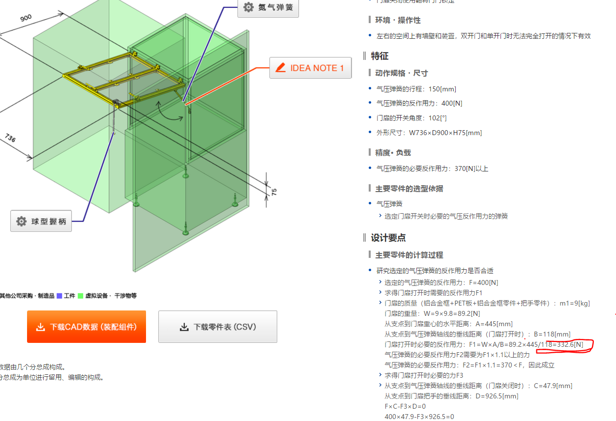

这里教材是这个,我没贴出来是因为没有权限。docin.com/p-1790423055.html?docfrom=rrela  在前面加3个w。
或者你直接查 JB/t 10418 ,(我不明白不应该是GB吗,这里怎么是JB,多难听)
国家标准
国家标准
关于案例我也不是瞎算的,这是米思米的案例,按照教材计算的结果(340N)跟米思米的计算结果(332.6N)相差无几。

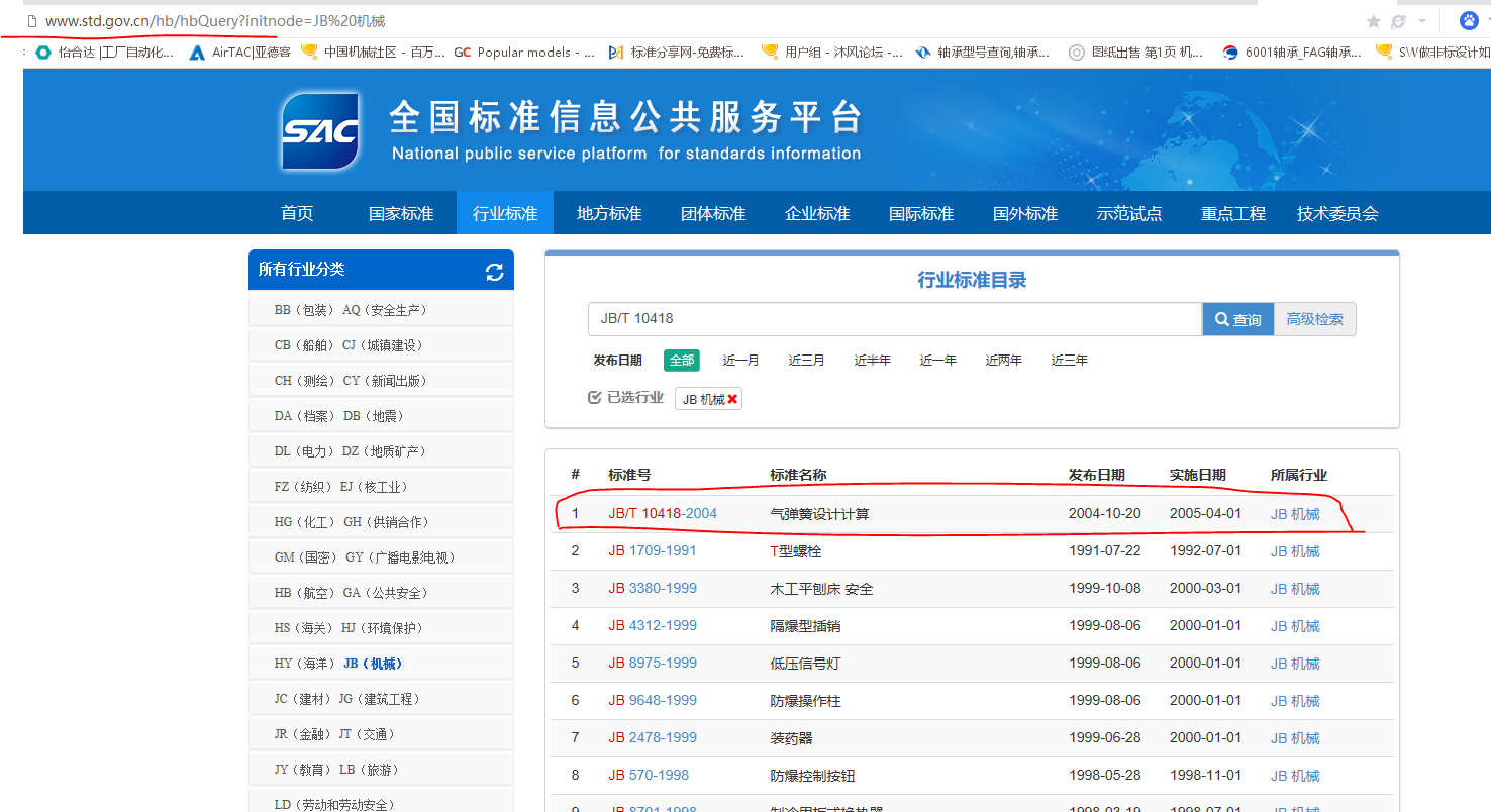

大侠,你好,
你贴出来的JB/T 10418,我并未查到,查询位置是国家标准化管理委员会网站:http://www.sac.gov.cn/
且不论出处吧。这个标准里贴出来的公式,我仍然认为是错的。这是一个简单的力矩平衡方程。无需深奥的推理。
大侠贴出来的Misumi的计算案例,设计方案上就限制了,门转轴和氮气弹簧固定点在一条竖直线上。仅代表该类设计的限制。如果门是水平翻开的,比如大多数的测试台。这个限制便不存在。这个时候的固定点放在哪里,就需要进行试错性计算。
我查了一下,有啊,我只是想了解真相,里面的分析真的没看懂。想用这个案例来理解这个教材,并且只是在门打开的状态下。

下伞的船 发表于 2019-4-11 11:03
谢谢大家的回复,我的意思是我感觉自己计算没有问题,但是计算结果跟教材相差很大,教材用了这么多年,应该 ...
教材的方法不算错的,只是计算时简化了,开门力矩按关上时重力矩最大,推开力臂按推开时最短计算,结果应该和你的计算结果相差一个sinβ
另外教材的b(或者Lb)不是你的Lf,实际Lb = Lf * sinα

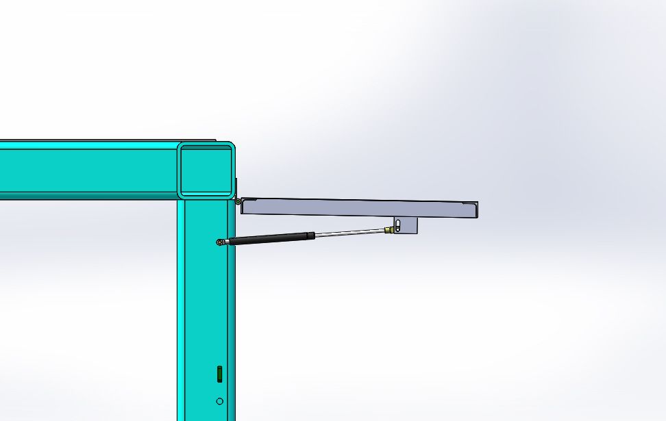

发表于 2019-4-13 07:57:47 | 显示全部楼层
这结构我做过,这是和你的最相近的一个.
这是一个露天作业设备,上掀板是挡水的,
重量约30kg,气弹簧型号QD16-175。
关闭后撑力翻转能有效自锁。
当然是有设计计算的。

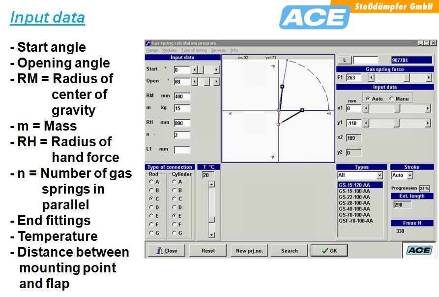

发表于 2019-4-16 09:15:11 | 显示全部楼层
利用软件,补充必要的参数:
注:ACE 气弹簧选型软件需要连接数据库,暂不对外。
