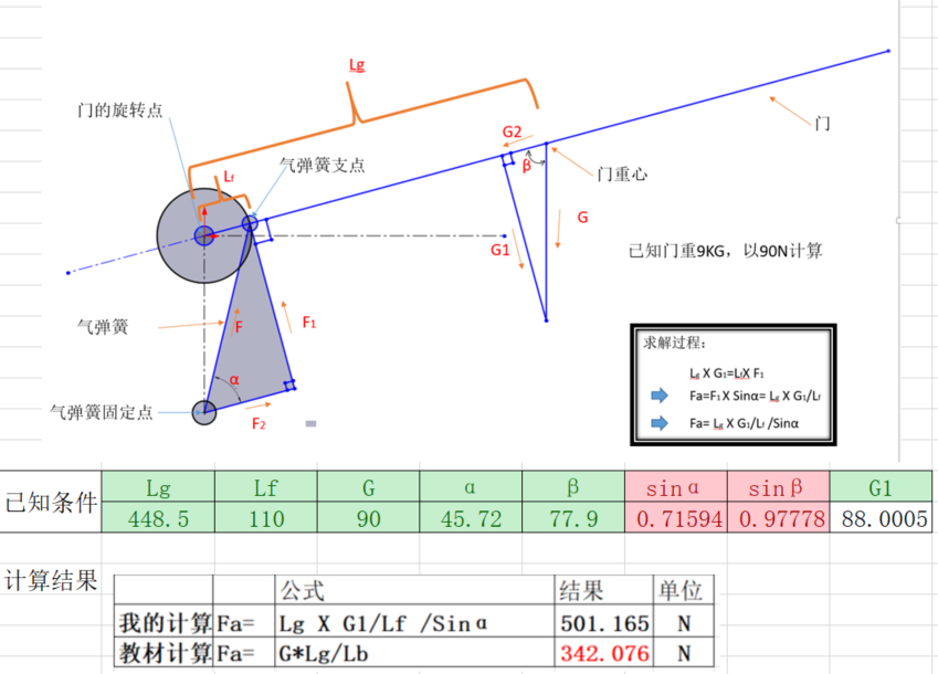

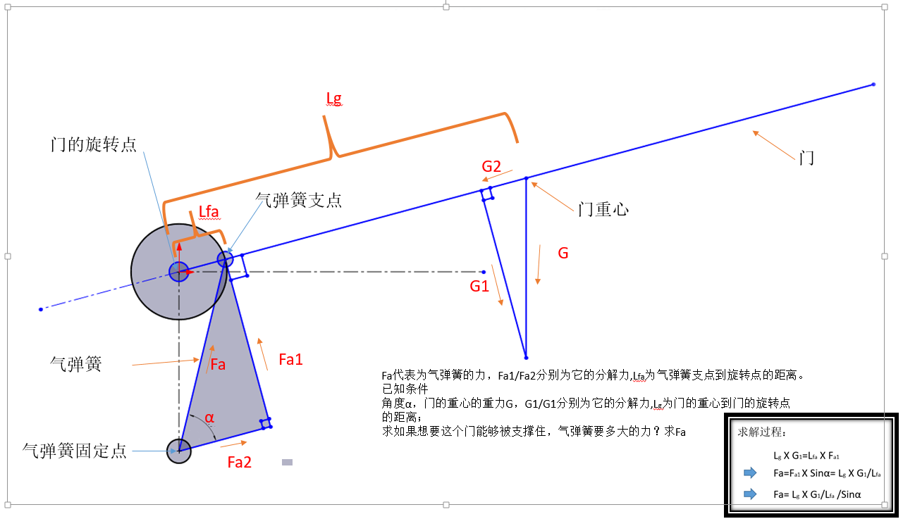

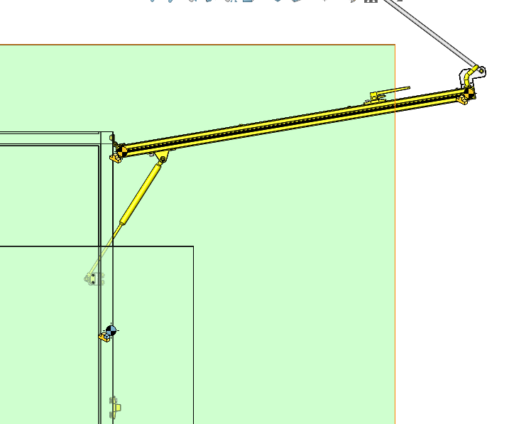

气弹簧的选型计算,我看了资料,不是很理解,我有我的计算方法,请问我的计算方法有问题吗,麻烦帮忙看看,上面是示意图,下面是实物图。求指教
以下图片是我的计算过程:

发表于 2019-4-10 21:22:42 | 显示全部楼层
是不是找力臂最小位置然后看是否满足要求?

发表于 2019-4-10 22:47:22 | 显示全部楼层
Fa2对门旋转点的力矩为什么不计算在内?Lg不是G1的力臂吧?
 楼主| 发表于 2019-4-10 23:33:28 | 显示全部楼层
Fa2跟G2的作用方向是内部抵消了,
发表于 2019-4-11 08:22:53 | 显示全部楼层
你的算法本身没问题。需要注意的是:门从关闭状态到最大开启状态是个过程,这个过程分两阶段,接近关闭时弹簧推力应该促使门关闭并保持关闭状态;开启过程中门的重心和弹簧作用力臂始终变化,你的公式应保证在整个过程中都成立。忽略这两点会犯两种错误,门关闭时异常费力,甚至会自动打开;门不在最大开度时会自落,有危险。

发表于 2019-4-11 09:32:48 | 显示全部楼层
之前接触过这个,我说说我之前是怎么蒙的,先根据整个机构的尺寸选个大小合适的,就是一眼看下去应该能支撑起来的,然后固定门这一端,竖直方向上到时候配打孔固定,要不然气弹簧完全打开的长度会不合适,出现问题,你这个计算没什么问题,我之前也是这么计算的,后来发现用计算的数值去选型的话会选型的特别小,心里没底。

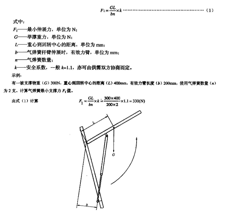

 楼主| 发表于 2019-4-11 11:03:42 | 显示全部楼层
谢谢大家的回复,我的意思是我感觉自己计算没有问题,但是计算结果跟教材相差很大,教材用了这么多年,应该没问题,那么就是我的计算方式有问题。(教材计算的Lb应为Lf,写错)
我的计算方法
我的计算方法
教材计算方法
教材计算方法
