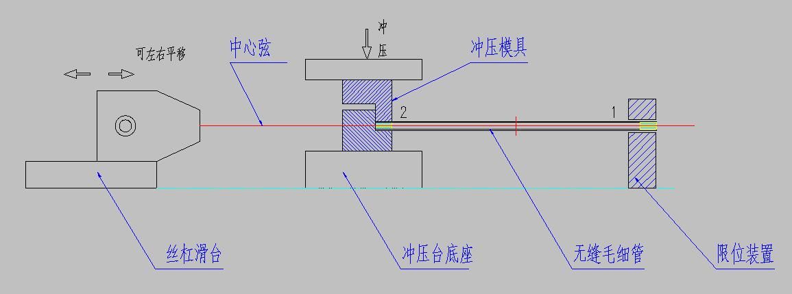

有个问题想请教各位大侠:如图,在一根2mm外径的毛细钢管中穿入一根外径0.2mm的钢丝,在钢丝受到设定的拉力后,用压机压毛细管两端,如何保证毛细管两端压扁的过程中毛细管中心轴不发生变动,即如何将压机下压过程转换为毛细管上下两侧同时往中心轴冲压?

5 `) i% F/ U4 @# V5 K# \/ u补充一下,毛细管中间是一根钢丝,在钢丝张拉到固定的力值才能压扁毛细管两端,而我的目标就是为了保证整个压装过程中,这个力值保持不变。
 楼主| 发表于 2019-4-10 15:26:11 | 显示全部楼层
现在的问题是压机下压后,毛细管的中心轴下移

发表于 2019-4-10 16:04:54 | 显示全部楼层
下面也往上给个相同的力啊- L! U$ m. V) e9 L5 x6 A2 ]8 c
 楼主| 发表于 2019-4-10 16:06:30 | 显示全部楼层
拓跋狂 发表于 2019-4-10 16:04
8 x+ N) A( n7 M! N8 Q  u下面也往上给个相同的力啊
! C' o) ^1 P: X' W( z7 @+ h( o
一个压机怎么保证上下两个力相同?什么结构可以让两个力同步,结构需要简单,太过复杂的不考虑

发表于 2019-4-10 16:11:00 | 显示全部楼层
参考钳子
 楼主| 发表于 2019-4-10 16:15:26 | 显示全部楼层
拓跋狂 发表于 2019-4-10 16:119 Y' t2 a' @7 d* V/ M' _
参考钳子
: P* q8 l  h- d' [
钳子的施力跟压机可不一样,钳子是一个支点,两个方向加压,而压机就一个方向加压,问题是怎么将这一个方向的压力转变为两个方向反,大小相同的力。
2 H3 q. |4 f& V$ E- ]5 i" ], M, c
发表于 2019-4-10 16:29:15 | 显示全部楼层
丝台滑杆座  下面加弹性原价,保证与压板同步下沉,想始终保证同心,要不压机上下朝中心合拢,要不 中心轴同步变动
下面加弹性元件的话就有点扯了,压机下压,弹性原件只会往下收缩,轴心偏的更远了  发表于 2019-4-10 17:09
中心轴是没办法同步变动的,受压件是个不锈钢钢管,中心是空心的;怎么能让压机上下朝中心合拢呢,压机是由上往下压的,有什么结构可以转变为朝中心合拢?因为尺寸都比较小,一些连杆这类的机构精度是不可能达到的。  发表于 2019-4-10 17:04
发表于 2019-4-10 16:51:11 | 显示全部楼层
我觉得单边压和双边压是一样的效果
 楼主| 发表于 2019-4-10 17:06:12 | 显示全部楼层
811359242 发表于 2019-4-10 16:51
; w" l' U+ w/ Q/ B. T  z( ]% o6 j我觉得单边压和双边压是一样的效果
* `+ c. `" I8 v- {6 `3 [7 p3 c) {6 ~
单边压和双边压是不一样的,双边压,受压件是两端往中间变形,心轴可以保持位置不变,单边压的话随着受压件的变形,心轴是会往下偏移的。/ c) f2 @2 V1 K$ y' n& K( y
发表于 2019-4-10 17:38:17 | 显示全部楼层
上下两块模具后面各加一小段齿条可否,齿轮固定在中间与两段齿条啮合,下压时,上模具齿条带动齿轮旋转,齿轮带动下模具齿条反向运动,两块模具直间还需要加导向,初步思路,没细想,应该还有更简便的方式。
