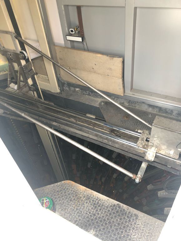

麻烦问下这个滑台和夹持器应该怎么设计

我是做自行车立体车库设计
发表于 2019-4-8 16:16:07 | 显示全部楼层
你设计这个要达到的目的?

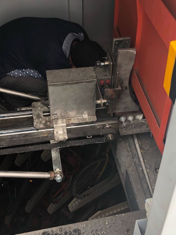

 楼主| 发表于 2019-4-8 16:35:47 | 显示全部楼层
裔然 发表于 2019-4-8 16:16
你设计这个要达到的目的?
我这部分主要是先通过夹持器夹住自行车轮胎,然后通过同步带滑台再把自行车拉进来
发表于 2019-4-8 19:48:08 | 显示全部楼层
楼主把说的这个做一个简要描述,你要实现的功能或者达到的目标是什么?自行车车胎所有规格都要能适应吗?图片也是个局部
 楼主| 发表于 2019-4-8 19:57:51 | 显示全部楼层
晓昀 发表于 2019-4-8 19:48
楼主把说的这个做一个简要描述,你要实现的功能或者达到的目标是什么?自行车车胎所有规格都要能适应吗?图 ...
我这个打算是右边那部分有个夹持器把自行车轮胎夹住,然后通过同步带滑台拉进来,最后升降到地下存取,自行车就以主流共享单车为准
发表于 2019-4-9 16:33:26 | 显示全部楼层
你这个是做共享单车存放的库房的吧?

发表于 2019-4-9 17:31:56 | 显示全部楼层
车胎部分可以用两个倒钩用于固定,也可以参照自行车刹车做夹具,还可以在坐垫的那个轴做个夹具防止自行车左右摇摆
