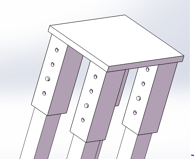

现欲设计一个精度较高的手动伸缩平台,方案如图
发表于 2019-4-8 12:07:48 | 显示全部楼层 |阅读模式
现欲设计一个精度较高的手动伸缩平台,方案如图,是自己借鉴伸缩雨伞原理所画简图,请问可选用哪些通用件或是否有更好方案?
类似伸缩雨伞原理的升降平台
类似伸缩雨伞原理的升降平台

精度有多高?图上这种结构,精度不会很高吧?

伞收缩也没看到过你这样是方管的吧,为什么要画方的,四个方的,很难做到高精度,一个伸缩套都做不好,安装也难
我觉得楼主不是搞机械的,建议找个稍微懂点的人做设计,你只提功能用途,不要加你不懂的想法

精度不高可用型材搭,精度高可用光轴或导轨
发表于 2019-4-8 13:23:44 | 显示全部楼层
容易过定位,卡死

这种有标准件可以买的,还是不要想着自己设计了
