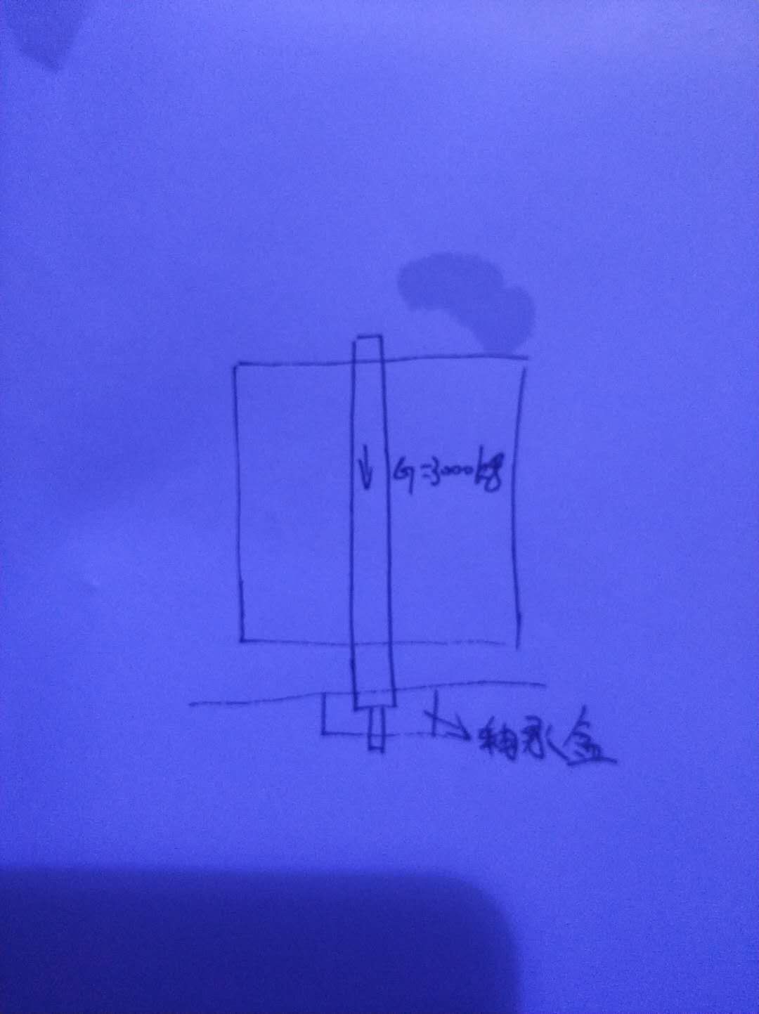

如图,旋转的滚筒重量约3吨,下方有个轴承盒,请问什么型号推力轴承能承受3吨重量呢,旋转速度很慢(约2r/min),或者轴承盒设计成什么样呢?

用回转轴承。

不好意思,我没听过这个,请问你说的是回转支撑轴承吗,
发表于 2019-4-7 09:53:33 | 显示全部楼层
光推力,普通推力轴承都可,但看你图不止推力吧?还要定心和不晃动?
发表于 2019-4-7 11:56:35 | 显示全部楼层
防止晃动,我建议正反装2个圆锥滚子轴承。
发表于 2019-4-7 12:05:24 | 显示全部楼层
回转支承。
发表于 2019-4-7 12:15:16 | 显示全部楼层
为什么要用推力轴承呢
发表于 2019-4-7 12:51:40 | 显示全部楼层
看一下推力球面轴承,,,一定有你的最爱。不是推力球轴承哦。
