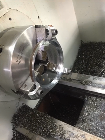

    环类工件在加工时,变形是很难控制的,可以通过购买专用的卡盘来改善,这次出于减少加工成本的考虑,自己在普通卡盘上改进了一下,效果还可以) j9 v; E% ^0 l+ ~' \+ `2 v/ A7 X

发表于 2019-4-7 08:01:18 | 显示全部楼层
点个赞!手动卡盘夹住后,在拿小压板压住,效率有点低呀!

 楼主| 发表于 2019-4-7 16:23:37 | 显示全部楼层
五面怪 发表于 2019-4-7 08:01
/ w' w- J0 W1 ^/ ~- \- @点个赞!手动卡盘夹住后,在拿小压板压住,效率有点低呀!
* M* s, ^! }) s是有点低,不过可以省的购买专用的夹具,减少成本,小批量产品的加工还是比较有优势的% ^4 Q" l; |. R) I$ }( [4 k5 `
