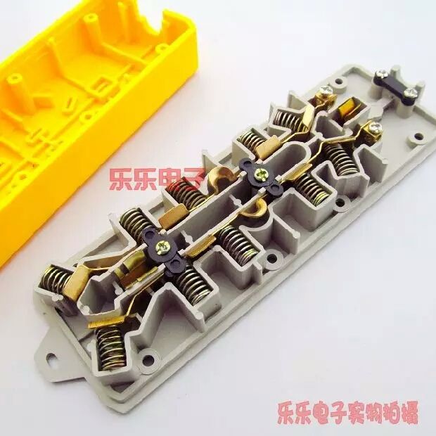

1910714698.jpg 我认为最合理的插座,家里几个用了30年了。
